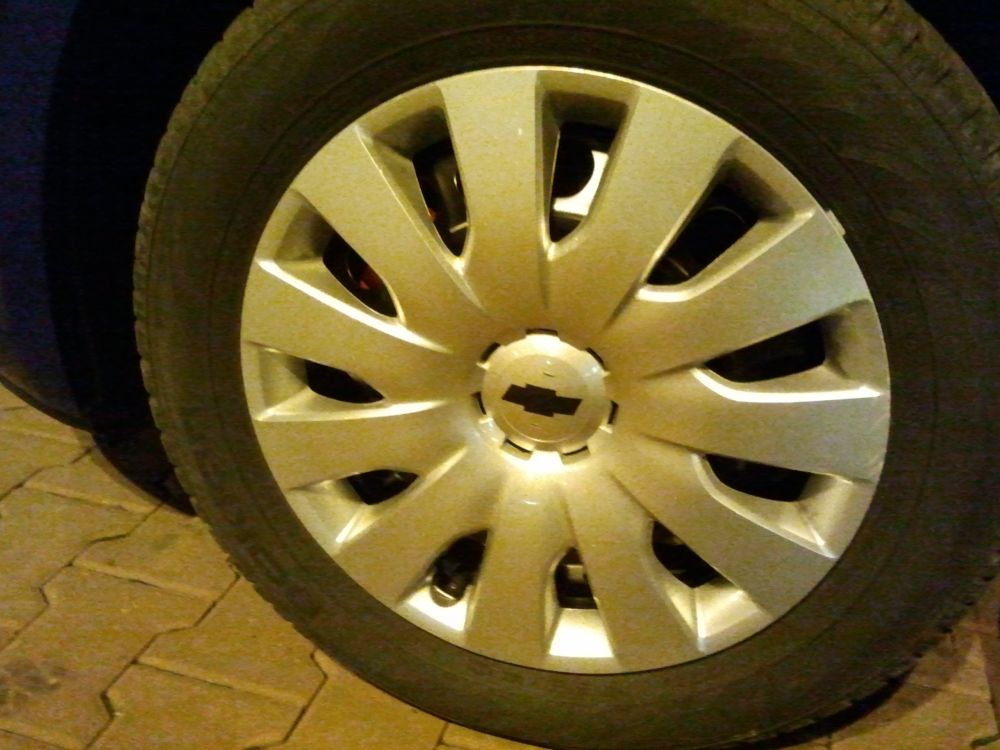

Tak moje pokličky na zimáky z Astry J na vrakáči jako nové za 800,-trochu úprava v logu.
a dále mi přišel konečně balíček z Carmaxu :D :D :D :D :D

Smire666 kde si prosim ta kupil tie puklice? a kolko stali?..mam tiez teraz tiez plechace a potrbujem puklice,.......
Franta P.
Příspěvky: 2775
Bydliště: Pelhřimov
Re: Můj nový Cruze
Příspěvek od Franta P. »
Smire666 to nevím kde je kupoval :D já na vrakáči opel v Praze 9.
