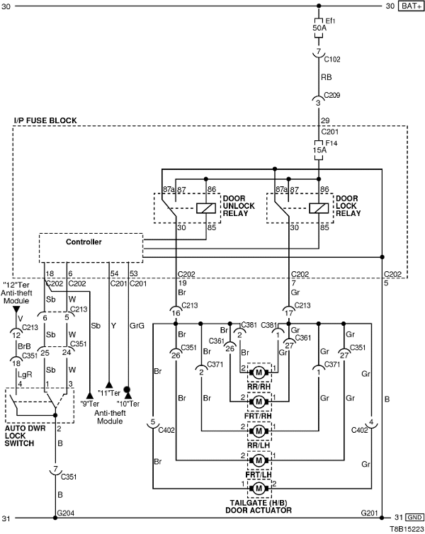

Měl bych prosbičku,potřeboval bych schéma zapojení otevírání kufru,jaké je zapojení v kabině vozu,jaký je to konektor atd. (nejspíš to budou mít je ty vyšší verze) ale chtěl bych se od něčeho odrazit.

Našel jsem jen tohle, je tam jen elektrický zámek kufru pro HB. Mám manuál jen pro roky výroby 2009-2011. U těch byl kufr asi vždy otvíraný mechanicky.....

Jen zámek :D to není nic pro mě tyhle schémata :D -i

Luki, ak máš na diaľkovom odskok pre kufor, tak káblik z neho na motorček kufra a jeto.

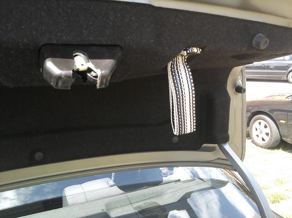

dnes uskutočnená dlho odkladaná vec :lol: konec špinavých rúk :PP:

freezi za co a jak jsi to tam upevnil? taky to mám v plánu nějak spytlíkovat

cvrkcvrk jednoducho :PP: vybral som ten čierný čudlík ktorý drží tapec , a namiesto neho som tam dal skrutku s maticou -i :PP: nastriekal som ju na čierno aby nekazila esteticky a je to :PP: ;)

udělal bych to poutko ze starého pásu, ale stejně zabouchnout to musíš tak jak tak zvenku :D

ja to kľudne zabuchnem len tým pásikom :lol: :PP:

Dobry napad.... Len skoda ze si to pokazil tym šálom... Ja by som skusil dat to co ma felicia v kufri...
