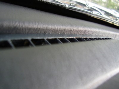

Tak už i moje Leganza (i když je nejmladší z rodu - 12/2002) dospěla do věku, kdy se mi začala zvedat palubka. :(
Stalo se to doslova přes noc! :shock: Byl jsem 11 dní na dovolené a Leganza stála u letiště v Praze. Když jsem ji tam nechával, bylo ještě vše OK, když jsem se k ní před týdnem vrátil, byla palubka zřetelně zdeformovaná. :oops: No a po dalším týdnu je to ještě výrazně horší, viz foto ze včera... :cry:
Nedávno jsem (asi jsem měl tušení :idea:) koupil ty lišty nové, ale jednak u mě se zvedá palubka od středu k řidiči a lišty vypadají OK, jak je vidět na fotkách. A za druhé ty nové jsou nějaké tmavé, tj. barevně podle mě nesedí (opět viz foto)! :x
Takže jsem si to tady pečlivě pročetl a měl bych 3 dotazy:
1. Kde seženu ty kotvy (např. v OBI/BAUMAXu/HORNBACHu je budou mít?), které jsou nejvhodnější a kolik jich potřebuji? A nepoškodí tu palubku, když je dotáhnu fest?
2. Je vhodnější Chemoprén Univerzál nebo Extrém (mám totiž oba)?
3. Pochopil jsme správně, že problém (u mě) není v lištách, ale v palubce kolem toho otvoru na lišty?
Děkuji předem za pomoc. -i
conpet
Příspěvky: 3635
Bydliště: Jaroměř
Re: Zdvihnuta palubovka
Příspěvek od conpet »
Vítej v klubu :lol:
conpet
Příspěvky: 3635
Bydliště: Jaroměř
1 - OBI/BAUMAXu/HORNBACHu
2 - Extrém
3 - Ano

Děkuji za stručné a výstižné odpovědi! -i Ten typ kotev je nějaký nebo to je fuk?

Tak, včera (když jsem chtěl vyzkoušet nakoupené kotvy a podložky, jestli se mi tam vejdou) jsem zjistil příčinu vzedmutí palubky - nějaký chytrák, co se v minulosti hrabal v palubce, totiž na těch lištách, co to mají držet, vylámal všechny úchyty na straně dál od okna, takže tam lišty jen ležely a nic nedržely! :x Ještě že jsem ty lišty nedávno pro jistotu nakoupil, teď se budou hodit. :?

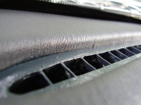

Slam
Příspěvky: 2775
Bydliště: Hradec Králové
Příspěvek od Slam »
Tak jsem lepením strávil týden (fakt se tam dá mizerně dostat), lepil jsem to natřikrát, než to jakžtakž drželo po celé délce... :? Nejvíc práce mi ale dalo nacvaknout tam novou lištu. :oops: Ta před spolujezdcem tam šla celkem hladce, ale z té před řidičem nemám dobrý pocit a nejsem si jist, že tam zapadly i zoubky blíž k volantu. Nicméně lišty (zatím) drží pevně a z přiměřené vzdálenosti to vypadá i dobře (rozhodně lépe než předtím):
Patrick
Příspěvky: 262
Registrován: čtv zář 20, 2007 19:21
Bydliště: Praha 4 - Modřany
Příspěvek od Patrick »
Dobrá práce..mě dnes překvapilo to čidlo uprostřed lišt..bylo vystouplé(vycvaklé?) obě lišty asi se začínají zvedat :/..asi mě to taky čeká v blízké době.
