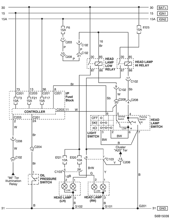

Chcel by som si kúpiť a namontovať led svietenie, len teraz neviem ako vypnem to original svietenie , ktoré sa zapne automaticky ked otočím kľúčikom.
Prosím o radu ako to vypnúť

Je to zapojené cez radiacu jednotku karosérie tam kde je napajanie centrálu toľko som už zistil ešte treba zistiť ako to obísť .
Re: Led denne svietenie
U Avea je to možné asi odstranit mechanicky.
Přestříhnout vývody na konektoru C203 (18kolíkový, bílá) umístěný:I.P - Pojistková skříň I.P
Je to pouze moje dedukce, Aveo už jsem takhle koupil, ale podle schematu to sedí. :D

Dnes som strihol ten bieli kablik a jedine co sa stalo tak sa vypli parkovky ....
čiže mi nesvietil ani zadok ... :(
Mate nejaky iny napad navypnutie toho denneho svietenia ?

Pozeral som tú schému a pochopil som to takto.
Rozsvietenie okrem prepínača svetiel ovláda aj Controler cez biely 18 pin konektor C203 pin 11 biely kábel.
Tento dokáže rozsvietit svetlá aj keď je prepínač v polohe Off.
Keď sa tento preruší, tak by malo ostať ovládanie už len na prepínači svetiel.
Inak je to ten kábel, čo nafotil Slidil. Ten na druhej fotke v ľavo.
Po jeho prerušení by nemali svietiť svetlá, za predpokladu že prepínač je v polohe Off.
Píšeš, že ti zhasli parkovačky to je dobre to potrebujeme s dennými svetlami nemá svietiť nič ani zadok.
Ale daj info či ti po prerušení kábla ide rozsvietit svetlá prepínačom.(parkovačky, stretávacie)
Vychádzam len zo schémy a zhoduje sa to hore so Slidilom.

ja som si ten kabel 11 ani nevsimol ze je tiez strihnuty .. :D
Strihol som len ten vpravo .. Vyskušam ten vľavo a dam vedieť
