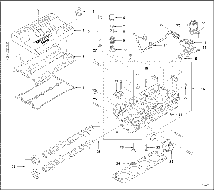

Priatelia,chcem Vás poprosiť o radu.Priateľka si kúpila Chevrolet Lacetti,1.4 a teraz sa objavil problém.Motor sám zvyšuje a znižuje otáčky keď beží na volnobeh.Podľa mňa to môže byť chyba v snímači teploty chladiacej kvapaliny.
Nuž a tu je ten problém,nemôžem ho nájsť.Potreboval by som vysvetlenie kde sa nachádza,alebo obrázok s označením miesta.Ja vlastním Golfa a tam je priamo na chladiči.Za pochopenie Vam ďakujem a čakám na vaše rady.

Skus pozriet pod alternatorom.

rastom1556
Příspěvky: 425
Bydliště: Dubnica nad Váhom
Re: Umiestnenie snímača teploty chladiacej kvapaliny.
Příspěvek od rastom1556 »
1.Vodní čerpadlo
2.Těsnění vodního čerpadla
3.Skříň termostatu
4.Těsnění termostatu
5.Termostat
6.Snímač T-MAP
7.Snímač teploty chladicí kapaliny
1.Uzávěr plnicího hrdla oleje
2.Kryt motoru
3.Kryt vačkového hřídele
4.Těsnění krytu vačkového hřídele
5.Šroub krytu vačkového hřídele
6.Přípravek k seřizování hydraulického zdvihátka ventilu
7.Ventilový klínek
8.Krytka ventilové pružiny
9.Ventilová pružina
10.Těsnění dříku ventilu
11.Podtlaková hadice EGR
12.Ventil EGR
13.Těsnění ventilu EGR
14.Adaptér ventilu EGR
15.Těsnění adaptéru ventilu EGR
16.Hlava válců
17.Víko vačkového hřídele vpředu
18.Vodítko ventilu
19.Zátka
20.Protimrazová zátka
21.Krytka olejového potrubí
22.Ventil sání
23.Ventil výfuku
24.Těsnění hlavy válců
25.Snímač teploty chladicí kapaliny motoru
26.Trubka pro odběr tepla
27.Vačkový hřídel
28.Těsnění vačkového hřídele
29.Termostat
Toto som našiel v dokumentácii. Možno pomôže.
