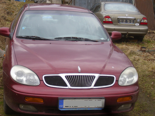

Prodám dvě Legy, automat a manuál, 1998. Manuál je s LPG. Automat měl před odstávkou motor po GO.
Cena za obě je 12000- při rychlém jednání.
2x Leganza, světlešedozelená metla 2,0 automat,kůže rv 1998 a stejný rok fialová, s LPG.
