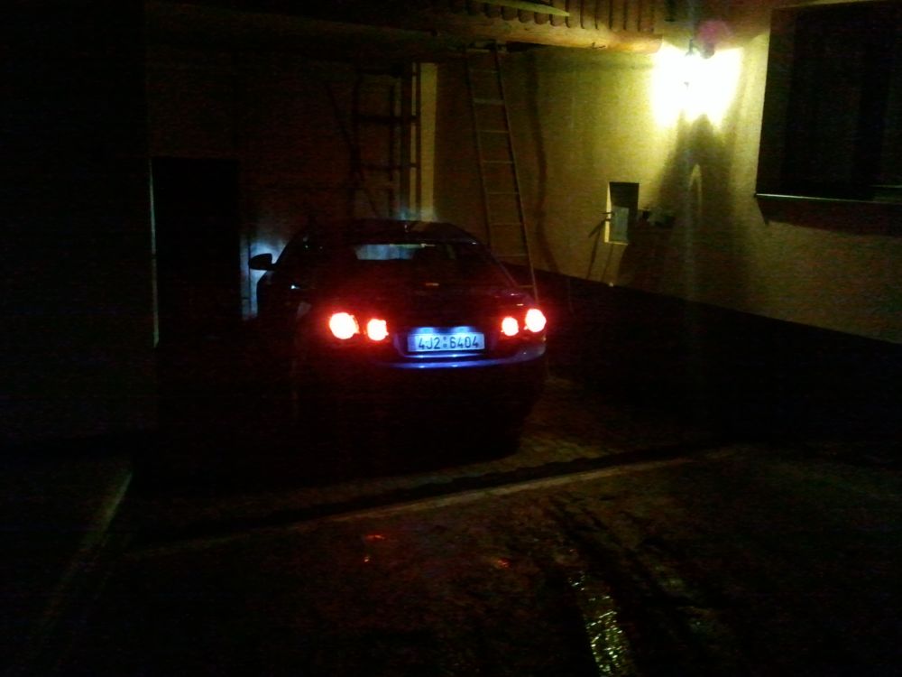

tak hotovo omlouvám se za kvalitu. foceno mobilem. někdy dělá krásný fotky a někdy je to hnus

Tato úprava mě stála 100,- :D za dvě patice na dvouvláknovou žárovku a 36,- za 2 žárovky
Instalace.
aby vnitřní světla nesvítili při otevření kufru je třeba koncové připojit na fialový drát u zásuvky k hlavnímu světlu. Kabel protáhnout průchodkou do víka. zapojit a je to mlhovku samozřejmě též. udělali jsme to na konektory až půjdu na garančku, nebo kdyby se mi vysralo otvírání kufru jako asi každému. vše vyndám, přehodim za původní a nikdo nic nepozná. kvůli záruce.
takže jde o jeden drát navíc. jinak kostra a mlhovka zůstává.
