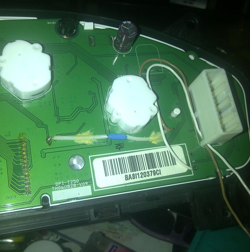

Zdravím všetkých.
Dnes som spravil prepínanie palubného počítača. Spravil som to bez toho, aby som dával dole display.
Tuším, že T255 majú diplay naletovaný. Ja mám sice T250 ale nemal som odvahu ho dávať dole.
Na odkrytie palubného pc tu už postup bol.
Teraz pripojenie spínača na prepínanie údajov.
Stačí dať dole zadný plastový kryt.
Káble a 1KOhm odpor naletovať ako sú na obrázku.
Na druhý koniec káblov sa pripojí spínač. Ja som dočasne odstrihol spínač z handsfree z nokie, lepší som po ruke nemal.

Re: Palubný Pc v Aveu
A co ti to teda vše ukazuje?
Dnes som to len nahodil a skúsil prepínať a prepína to:
Dojazd
okolitá teplota - nemám čidlo, tak len 3 čiarky
priemerná rýchlosť (škoda že nie spotreba) - dá sa vynulovať
doba jazdy - dá sa vynulovať
Ešte doriešiť to čidlo na tú teplotu.
Zajtra odskúšam počas jazdy prepínať údaje, ako sa to chová.
Dojazd
