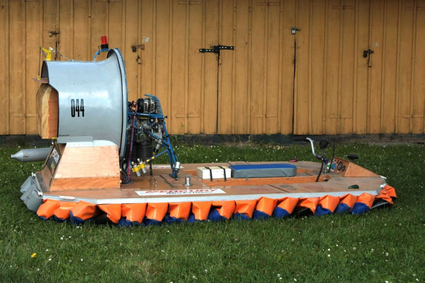

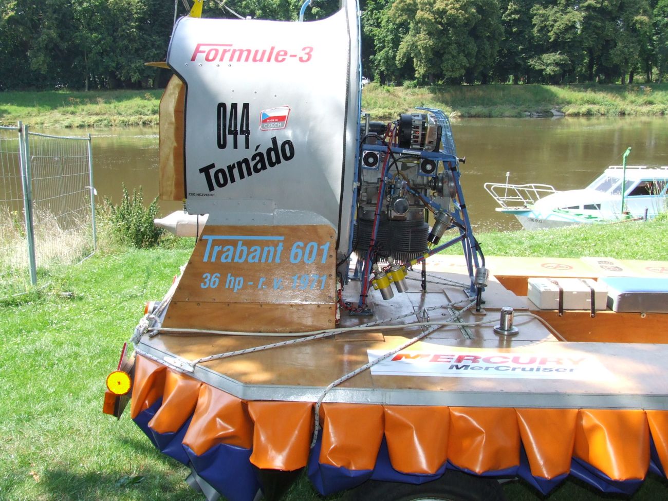

:lol: :lol: :lol: Dnes se mi podařilo úspěšně " otestovat" svůj další stroj, postavený na loděnici.Jezdí to jak čert, až jsem si raději vzal na hlavu přilbu.
(229.59 KiB) Staženo 391 x
(243.29 KiB) Staženo 391 x

Komu čest,tomu čest!!!Super!!! -i -i -i
Re: co ma dnes potešilo
-i -i -i ...gratulujem a chápu Tvou radost Hynku, je pochopitelná, někdy se za Tebou rád podívám a nejspíš nebudu sám

Dobrá práca. To sa robí z preglejky (překližky)?
Hynek
Příspěvky: 1345
Registrován: sob bře 11, 2006 20:53
Bydliště: Hopsa hejsa do Brandejsa
Příspěvek od Hynek »
Ano, to se dělá z překližky o různých tloušťkách. Nejhorší práce ale je , ušít "sukničky"! Je jich 48 a na každé je asi 137 cm šití.Je to z autoplachty s gramáží asi 180 g /m2.Šílená práce. Jedině stará "LADA" to zvládla.Manželcin supr-stroj, ani náhodou! :D :D :D .
Pro orientaci: Auto jedoucí z Kostelce po silnici rychlostí 80km/hod mi neujelo.Já jel se vznášedlem po poli ,souběžně s cestou.
Na Labi /vodě/odhaduji rychlost tak asi 60 - 75 km. trošku se to do vody noří.
Nejlíp to prý ale jezdí po ledě a sněhu se zmzlou "slupkou", tak jsem zvědav. :lol: :lol:

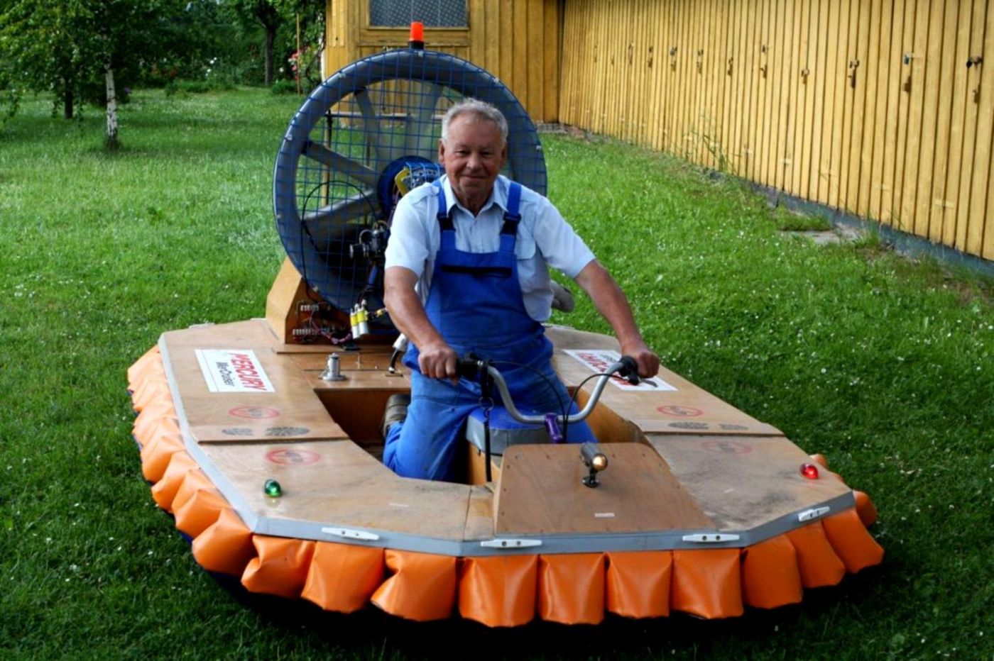

Ještě pár detailů pro ty, co to zajímá!!!
(204.3 KiB) Staženo 325 x
(254.16 KiB) Staženo 325 x

Hynek...super.super.super.Dej sem nejake, video.

Vyzerá to pekne -i ešte neakú kapotáž by to chcelo aby si v zime potom nezmrzol :D
