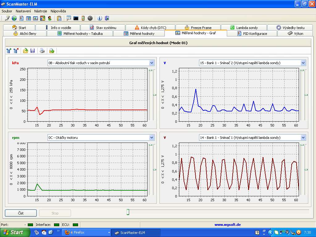

Mě to ukazuje v ChevroletExploreru něco kolem 35kPa(mám 1.8ku), obrázek je z Lacetti 1.6, dá se říct, že částečně kopíruje stisknutí plynového pedálu.

na grafe je hodnota labda sondy 1 a 2.
Vite sa niekto pozriet ci je to v poriatku?
