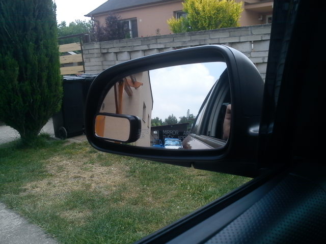

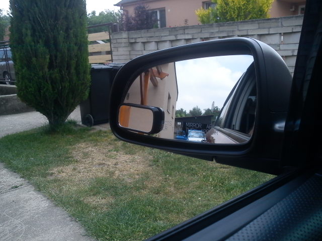

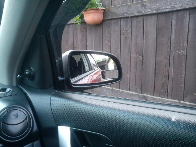

neviem či niekto z Vás už zažil , hlavne v Meste kde je 4prudovka že nevidel v spetnom zrkadle na Aveu auto čo išlo tesne za ním vo vedlajšom pruhu.
Mne sa to občas stávalo v BA . Často som sa musel otáčať a pozrieť sa či možem vojsť do vedlajšieho pruhu. Dnes som to trošku vylepšil a musím povedať že dosť výrazne to pomáha. zvíšil som uhol pola čo vidím v spetnom zrkadle. hlavne na pravej strane.
tak že zas niečo pre bezpečnejšiu premávku.

super práce a hlavně nápad
japak si to přidělal??má to zezadu nějak lepící pásku?
Re: vonkajšie spetné zrkadlá- Mŕtvi bod
je to nalepené s 3M páaskou a zrkadlo malé je zvlášť nastavitelné

U toho malého si můžeš nastavit úhel jaký potřebuješ? Dej i link pro přesnější prozkoumání pokud jsi to kupoval na netu
natrafil som na tie zrkadla v klasickom kamennom obchode u nas. stali par 2eur.
je to made in itali. a dnes som ich aj skusal v premavke a je to super. obcas ma to este myli ale to je sila zvyku.

Môžeš si kúpiť pevné zrkadielko,alebo také, ktoré ešte môžeš polohovať. Pri tom je jedno,do ktorého uhla zrkadla ich prilepíš-tak aby ti nezavadzali. treba ich osadiť tak, že sa bokom postavíš napr. k nejakému autu tak, aby si ho už v spätnom zrkadle nevidel.To je ten. mŕtvy uhol. Priložíš malé zrkadielko na také miesto, kde v tom malom to auto uvidíš. Keď auto stojí,tak sa to nastavuje ťažšie,ale ak napr. vyjdeš na nejakú viac prúdovú cestu, tak to vieš doladiť. Ak ťa auto bude predbiehať,tak v určitom čase ho budeš vidieť v spätnom zrkadle a potom v tom prídavnom a potom ho už uvidíš vedľa seba. Ono je to na sekundy,ale pomôže! Doporučujem aj na ľavú stranu. Výrazne to pomáha najmä pri autách, ktoré majú menšie zrkadlá. Napr. na nové AVEO je to len "malinké" plus,lebo tie zrkadlá sú dosť veľké a majú široký záber pohľadu.
