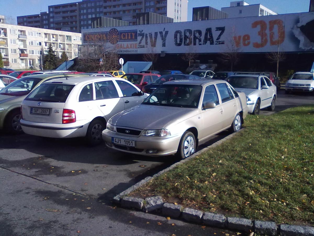

zlatka na Hájích. fešanda :-)

Stavítka jsem dnes vyčistil promazal a vše funguje jak má zase. Už jsem to dělal jednou na červený a odemknu to zase jen klíčem co k tomu patří. Jo bydlim na Kupě a parkuju přesně před tim bordelem, tak mi to tam holky v noci pěkně ve výloze hlídaj. :-)
