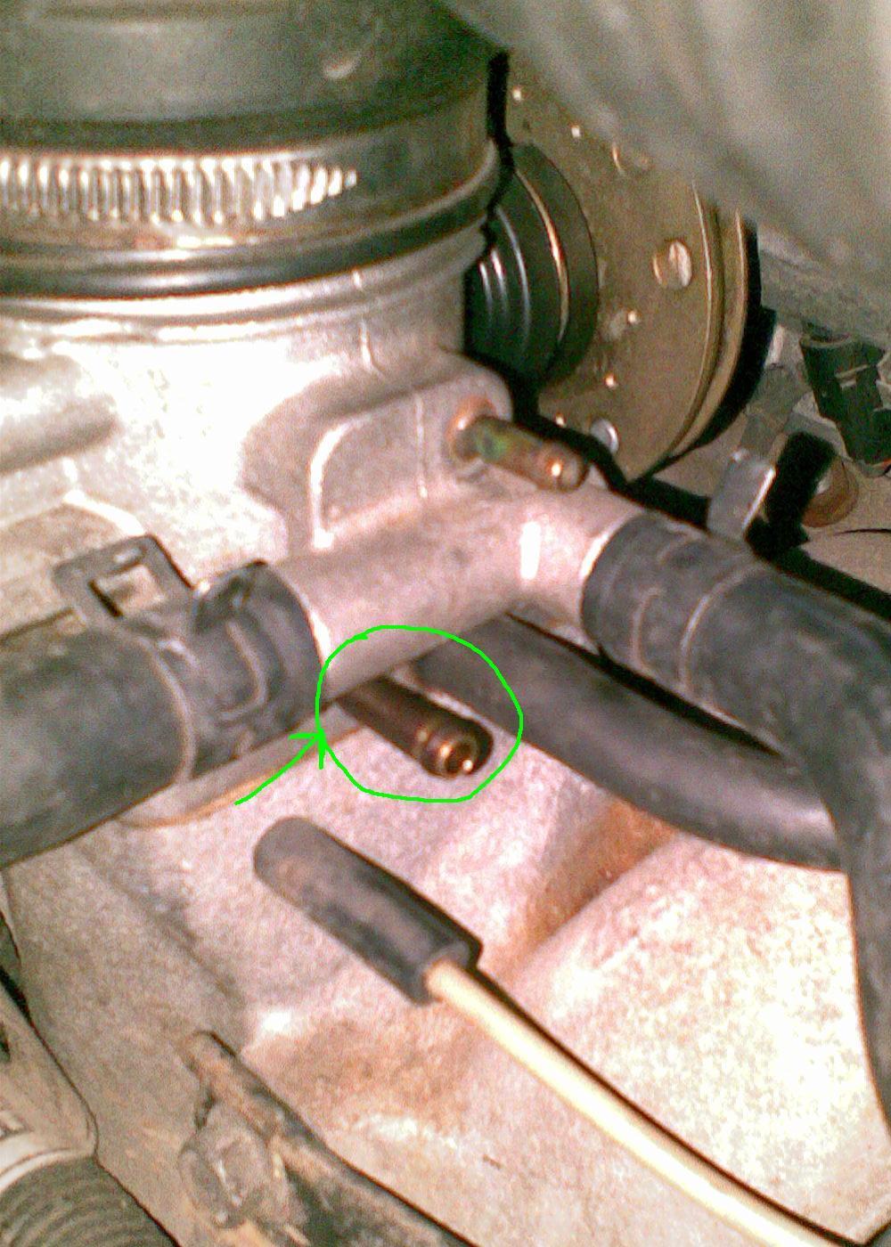

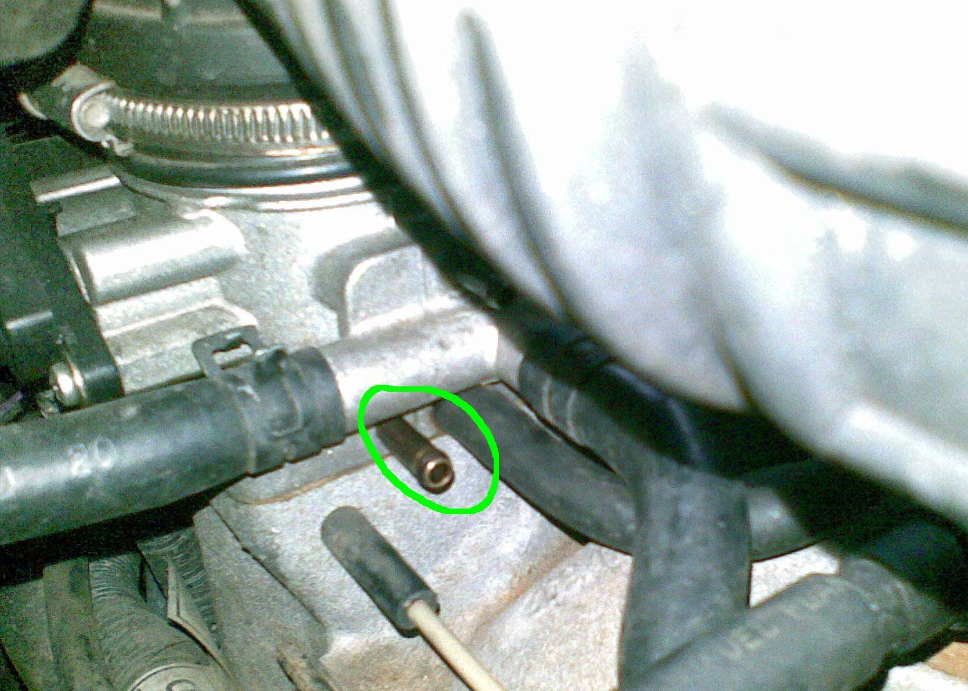

Ahojte mam problém chyba mi niečo na škrtiacej klapke zdá, sa mi že to je len čiapočka či nebodaj som tam zle po zapájal hadičky? Priložím foto že kde.....

- klapka 1.jpg (240.19 KiB) Zobrazeno 2365 x
- (232.12 KiB) Staženo 256 x

Re: SKRTIACA KLAPKA
no nedavno jsem mel u sebe legu a taky tam nic nebylo.ale prisavalo si to tudy vzduch tak to asi nekam vest ma.
peha to zjisti jak to ma u sebe

Re: SKRTIACA KLAPKA
Ano na tej vrchnej je taká gumená čiapočka ale to môžeš zaslepiť aj tak že zoberieš kúsok hadičky a do jedného konca silikónom nalep skrutku a máš hotovú čiapku :lol:Jo a zaslep to čím skorej lebo potom kolíšú otáčky,nie je to závada len taká neplecha
Re: SKRTIACA KLAPKA
no taky jsem to zaslepil jelikoz jsem prolezl cely motor a nenasel nic a uz si nepamatuju z drivejska co tam bylo.jen kdysi jsem tam nasel prasklou zaslepku a vypadalo to ze neni original.

Re: SKRTIACA KLAPKA
A keď je na nom záslepka tak načo vlastne je ten otvor? Či bol na niečo predurčený?
Re: SKRTIACA KLAPKA
na neco asi jo ale spis v oplu.v daewu to neresili.

Re: SKRTIACA KLAPKA
Oni to majú skoro všetky auta Já som mal také volné na OPLI a boli tam 3 zaslepené
Jo takto je to originál
