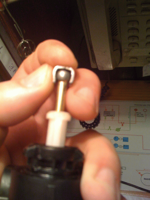

Já měl jedno světlo manualní a přidělával jsem motorek k němu, jak píše palix, stačí pootočit a povytáhnout a vyhnout bud doprava nebo doleva, protože je tam kulička na konci osky uchycená v drážce. Já měl pro snadnější montáž sundané světlo ale jde vyndat i tak.Ovšem u Nubiry je jiný světlomet. Jinak ten motorek pasuje z Lanose,Leganzy, a snad i z matýzka, já ho mám z vrakoviště z Lanose. Zkus to rozebrat a uvidíš,není to složité, ovšem oprava už je asi jiná písnička.

Motorek se povedlo celkem bez problémů vyndat. Je to na bajonet, otočit, trochu naklopit vyháknout v parabole a je venku. Rozebral jsem ho a zjistil, že přejel a převod se utáhl. Na vině je nejspíš potenciometr. Ručně jsem natočil kousek zpět, prostříkal pontenciometr kontaktolem a maká. Teď už je jen otázka, jak dlouho. U rádia když chrastila hlasitost, tak to pomohlo na rok, uvidím jak vydrží dlouho tohle.

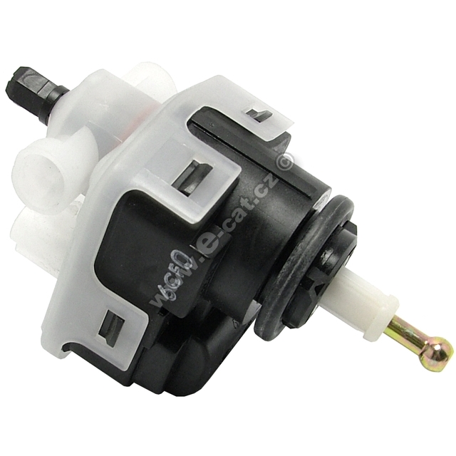

Přiznávám se bez mučení, nevlastním Daewoo, ale potřeboval bych Vaši radu. Sháním tenhle motorek Hella a zjistil jsem, že skoro stejnej máte v Nexiích a Nubirách (možná i jinde). Podle mě se liší pouze zadní stěnou – tedy umístěním a tvarem konektoru.
A teď prosba: potřeboval bych od někoho, kdo ho má doma, jestli by mi ho nevyfotil bez tý zadní stěny, abych zjistil, jestli by ty „záda“ šlo jednoduše prohodit nebo ne.
Díky, Radek .

jen tak podle oka to je naprosto stejny.
mam mozna tenhle motorek nekde doma ale budu muset dlouho hledat me zbyl z nejake audi nebo golfa.podivam se pokud chvili vydrzis.

Díky za nabídku, ale už to není aktuální. Koupil jsem na Aukru motorek z Daewoo Lanos a dneska jsem ho tam šoupnul (po prohození zadního deklu). Šlape jako ďábel!!! -i
