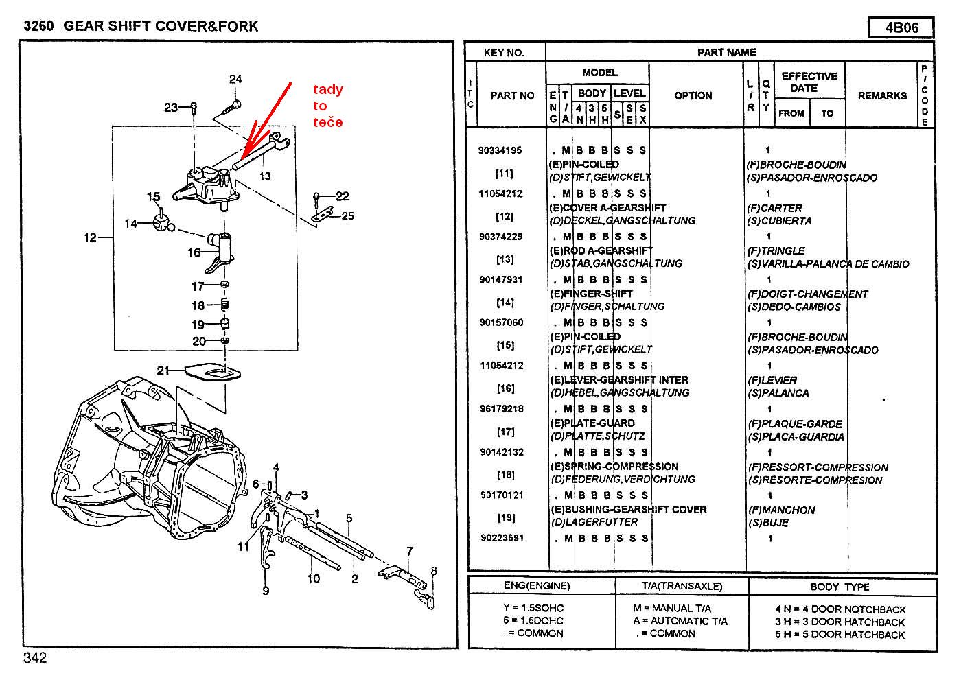

Zdravím všechny.
U mého Lanose, motor A15SMS, začal unikat olej z převodovky horem podél táhla řazení. Na první pohled to vypadá jako banalita, ale pohledem do katalogu dílů jsem zjistil, že výrobce čísluje vrchní díl převodovky jako celek / díl 90374229 /
a průchodka táhla řazení je zřejmě jeho nevyměnitelnou součástí.
Mám dotaz, jestli jste někdo už neřešil tento problém, popř. jestli se v příslušném dílu nedá orig. průchodka nahradit nějakým guferem nebo kroužkem.
Uvedený díl 90374229 bohužel nikdo ze známých českých dodavatelů dílů nevede, viděl jsem ho pouze na netu u Poláků.
Prosím o radu, jak se tak dívám na příspěvky, snad by mi mohl poradit Palikx???
Řešení přes autorizovaný servis pokládám za poslední možnost, vzhledem k cenám orig. dílů.
Přikládám obrázek z katalogu pro lepší orientaci.

kluci ja sem to neresil nikdy to tam neteklo nejak extreme.pokud to teklo byl to maly plastovy odvzdusnovaci kolicek ktery na obrazku taky neni.
ale slibuju ze se podivam jak by to slo vyresit a co by se tam dalo dat.
tento dil taky nemam ale ten simerink se urcite nejaky sezene.behem tydne to budu mit v ruce a napisu.

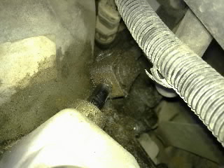

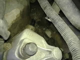

A takto to potom nejako vyzera
Daewoo Lanos sedan , r.v.97 ,1.5 sohc.
Igi
Příspěvky: 234
Registrován: úte čer 14, 2005 01:03
Bydliště: PK (SR)
Re: Převodovka - únik oleje podél táhla řazení
Příspěvek od Igi »
tak nejak uplne rovnako to vyzerá aj u mna ;)
