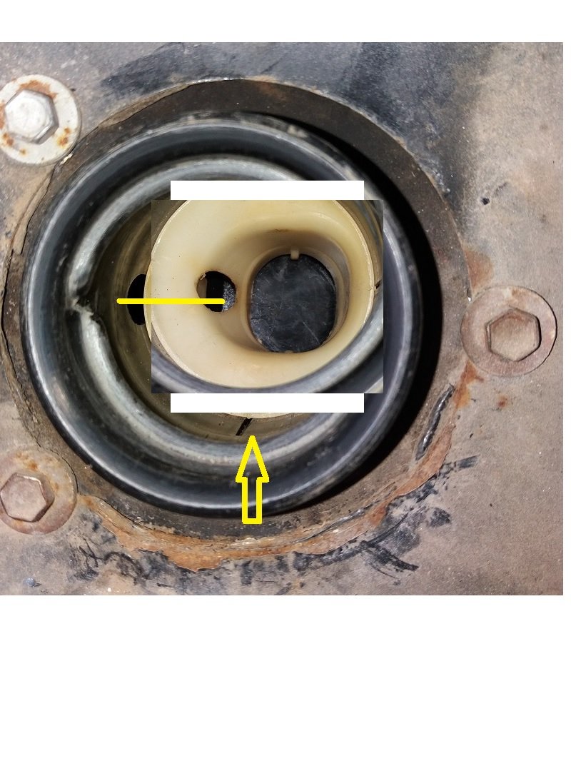

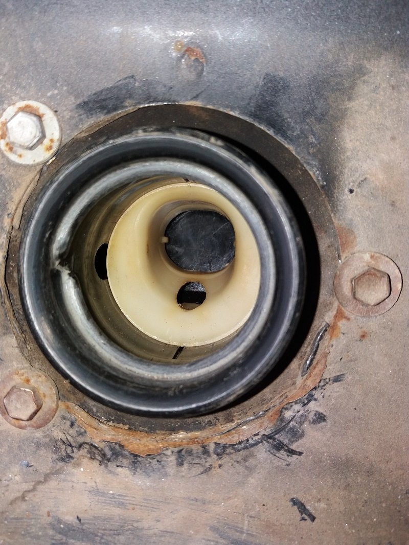

Z vnutra nalievacieho hrdla som povytiahol ten plastovy natrubok biely s tou klapkou a uz to vali plnym prudom.
Bol zatlaceny dobrych 8cm vnutri. Ma v sebe ciernu klapku ktoru ma odsunut pistol ked ju vlozite dovnutra. Ked to bolo dole pistol nedociahla na tu klapku a pri tankovani bola zavreta.
Otazka je ci je teraz spravne. Na kraji lavom kraji je dierka s odfukovacou hadickou a neviem ci to ma byt ako som to nechal alebo ten natrubok ma byt uuuplne hore a ma prekrit tu dierku a ma to fucat z tej dierky malej z toho bieleho plastu. Chapete ze by boli akoby spojene. To by som potreboval fotku originalu.
Problem je ze hrdlo ma dve drazky hore a dole a ten biely natrubok sa mi zda ze ich ma tiez takze by byt v takejto polohe ale uplne uplne hore mi to neslo vytiahnut. Zlta sipka
