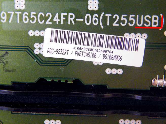

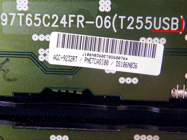

Jenže já tam už měl miniUSB z výroby.ladinek píše:Napiš Slídilovi a on ti to řekne přesně
Jen jsem ho vyletoval, propiloval větší otvor a vlepil klasické USB.
Jestli je předpříprava i v rádiu, které USB nemá vyvedené vůbec, nevím.
Ale po zkušenosti s palubním počítačem mi to u Avea zase tak nemožný nepřipadá.
Jsem doma se zápalem plic, zítra už bych mohl být schopný dojít i ven. Tak můžu vyndat rádio a nafotit jak je osazená deska pro porovnání.

Ještě mě napadlo jestli tohle není konektor na CD měnič, pak by šlo dplnit USB pomocí nějaké OEM redukce:

Tak tady jsou ty fotky:
http://slidilcz.rajce.idnes.cz/Radio/
Rozdíl ve výbavě radia bude dělat asi ten přední panel, základní deska možná bude stejná.

dík moc ja mám model T250 , takže rozoberať rádio mi bude asi na prdel, jedine žeby niekto, kto má tiež T250 mi potvrdil že doska obsahuje USB.... ale i tak dík moc
