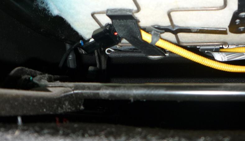

K...a,odrbali ženu. Prišiel som domov a hneď som to pozrel.
Kábel,ani tá spojka,alebo konektor-neviem ako sa to volá,sa nedotýka ničoho! Je to upevnené na sedadle a ak je aj sedadlo úplne dolu,tak tam strčím ruku a všetko je voľné. Aj sa to dá vidieť ak tam strčím hlavu.
To by predsa takto nemohli vyrobiť.
Zajtra tam zavolám a spýtam sa,kto takú blbosť vymyslel. Ok,ten spoj,alebo kábel môže odísť,ale sedadlo ho nemôže pritlačiť,alebo pridusiť.
K...a,ten Chevy má odborníkov. Už nech skončia,ale nie s predajom,ale so servisom.

Presne tak.Tym konektorom to nemoze byt. Mas tam volu.
Pre istotu pozri kontakty.
Mne na modrom Espere tiez svietila kontrolka pasu, ak ked som bol zapnuty.
Chyba bola v mechanizme, kde zacvakne pas. Je tam taky ,,spinac,, (kontakt) ktory spoji kablik s kostrou.
Treba premerat odpor voci kostre na konektore pri zapnutom a nezapnutom pase.
Moj tip je, ze je to v tom mechanizme, kde zacvakne pas.
