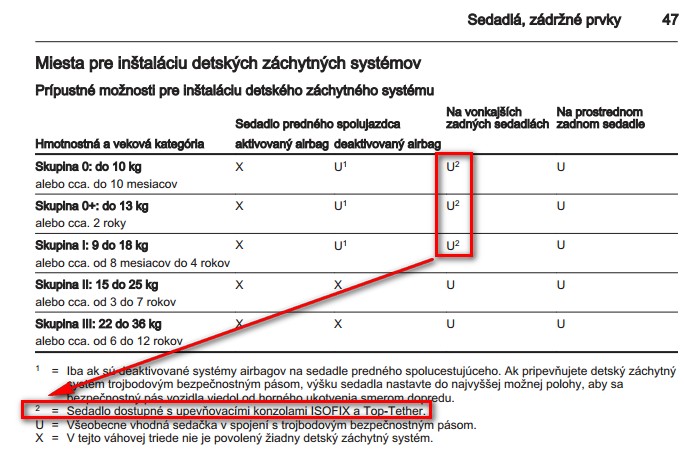

Chcem si kupit detsku autosedacku s ISOFIX systemom kategorie II/III (15kg-36kg).
Neviem ci mozem tuto sedacku pripevnit na zadne sedadla isofixom alebo len bezp. pasom.
Vo Fancare mi tvrdili, ze moze byt pripevnena ISOFIX-om ale v navode (str.50 SK navod - http://www.chevrolet.sk/images/pdf/manu ... 009_SK.pdf) vidim, ze na zadne vonkajsie sedadla mozno instalovat: "Všeobecne vhodná sedačka v spojení s trojbodovým bezpečnostným pásom." Tzn. chyba tam poznamka "Sedadlo dostupné s upevňovacími sponami ISOFIX a Top-Tether" pre kategoriu II/III.
Aby toho nebolo malo na stranke vyrobcu autosedacky http://cybex-online.com/sk/carseats/sol ... no_cache=1 vidim, ze sedacka je vhodna na pouzitie s ISOFIXOM v CRUZE.
Neviem, ci zle citam navod alebo je chyba u vyrobcu autosedacky.
Mate s tym niekto skusenosti?
(Inac by bola skoda ak by sa ISOFIX nedal vyuzit v CRUZE pre sedacky 15-36kg. :? )

lluubboo píše:Chcem si kupit detsku autosedacku s ISOFIX systemom kategorie II/III (15kg-36kg).

Takze .... pisal som vyrobcovi autosedaciek -> bez odpovede a takziez na zastupenie Chevroletu.
Odpoved je zo Chevroletu, ze autosedacku kateg. II/III nemam upevnovat isofixom ale len pasom. Skoda :(
Cruze 1.8 LT, r.v. 2010

...??? sedacku III.-jku das do isofixu a malu, -leho potom priputas pasom... isofix ti drzi spodok, zvysok drzi pas...

přesně tak, tahle kategorie už nemá svoje pásy takže sedačka do Isofixu a dítě je upoutáno pásem k sedačce
používám a funguje

Nie. Autosedacku len polozim na sedadlo a dieta priputam spolu s autosedackou (polozenou na sedadle). Tzn. bohuzial bez ISOFIX-u.
Vid vyjadrenie chevroletu:
v tomto případě pokud má dítě hmotnost nad 18kg, tak dle specifikace vozu systém ISOFIX nelze použít.
Lze použít obecně sedačku ve spojení s 3 bodovým pásem viz tabulka níže.
(tab nize je odkaz na manual)

on bude asi problém v únosnosti toho Isofixu, ale u tohoto typu už stejně drží jen sedačku a né Váhu dítěte, takže ti to v podstatě může být jedno
