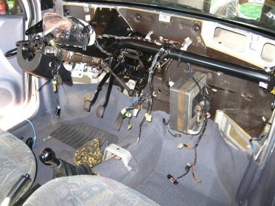

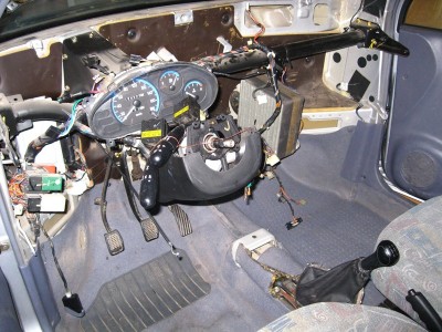

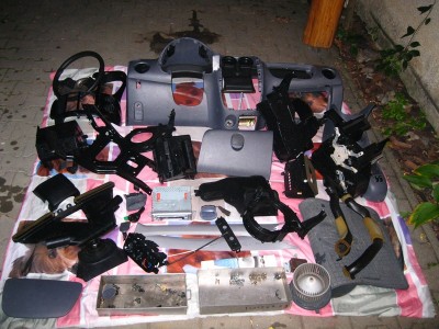

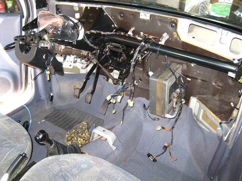

Dnes na obed som sa pustil do rozoberania: stredný panel, volant, kryty, potrubia... Majitelia Matizov bez klimatizácie to majú jednoduchšie, pretože namiesto strednej skrinky s výmenníkom majú len gumičku - harmoniku, teda bol veľký problém odmontovať skrinku ventilátora, skrinku s radiátorom a samotný obal klimatizačného výmenníka, bez porušenia obvodu s chladivom klímy. Nakoniec sme s tatkom všetko rozobrali, všetky časti som vyčistil, vyfúkal. Radiátory (náš a náhradný) sme na noc naplnili octom, zajtra pokračujeme. :D

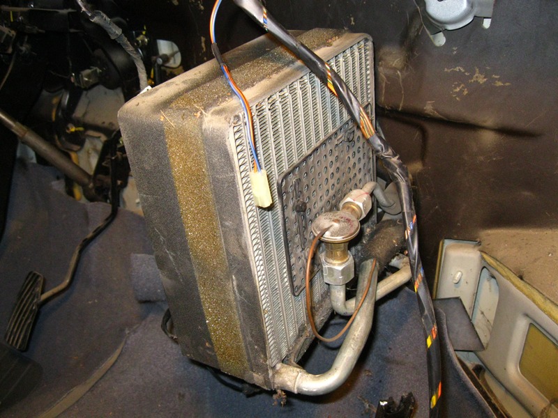

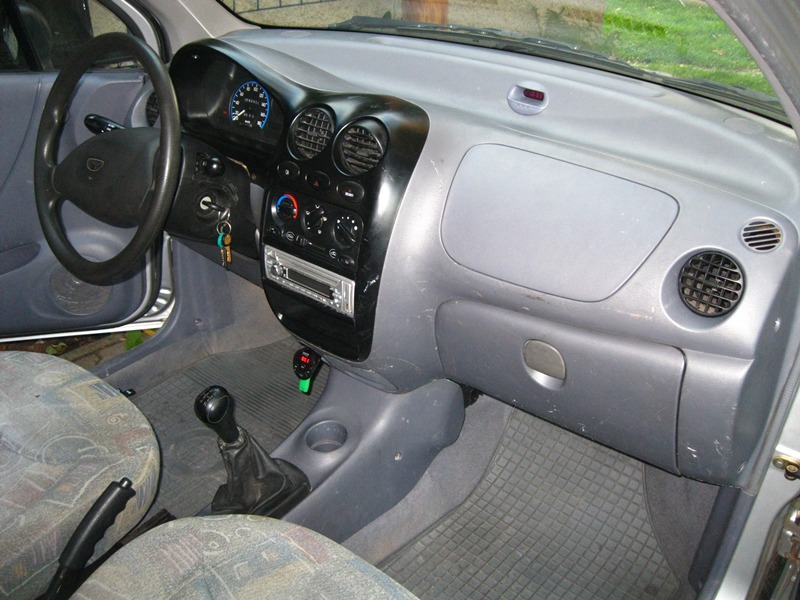

Ešte doplním, že hadice radiátora sme odnímali z montážnej jamy (zospodu). Na fotkách je všetko čo som vybral, súčasný stav interiéru a foto klimatizačného výmenníku.

Este vystriekaj klimovy vymenik Ajatinom. Ale nie ten na rany ale roztokom.

Tak dnes som to všetko zložil, dosť ťažké bolo napojiť hadice na radiátor, ale tatko mi s tým pomohol. Všetko znova funguje, bol som auto prevetrať, kúri a nesmrdí. -i Jediné čo som pokašľal je tiahlo kapoty, to musím zajtra nejak nastaviť. Ja som klimatizačný výmenník len poriadne vyfúkal a prach som poutieral so sprejom. Plastové časti som umýval jarovou vodou. Či je ozaj všetko OK preverí jedne zima. Zajtra ešte vymeniť olej a opraviť zadný zámok (dám tam asi pružinu, aby pomáhala centrálu s odomykaním) a budúci víkend musíme ešte pretesniť kryt na prevodovke. :)
