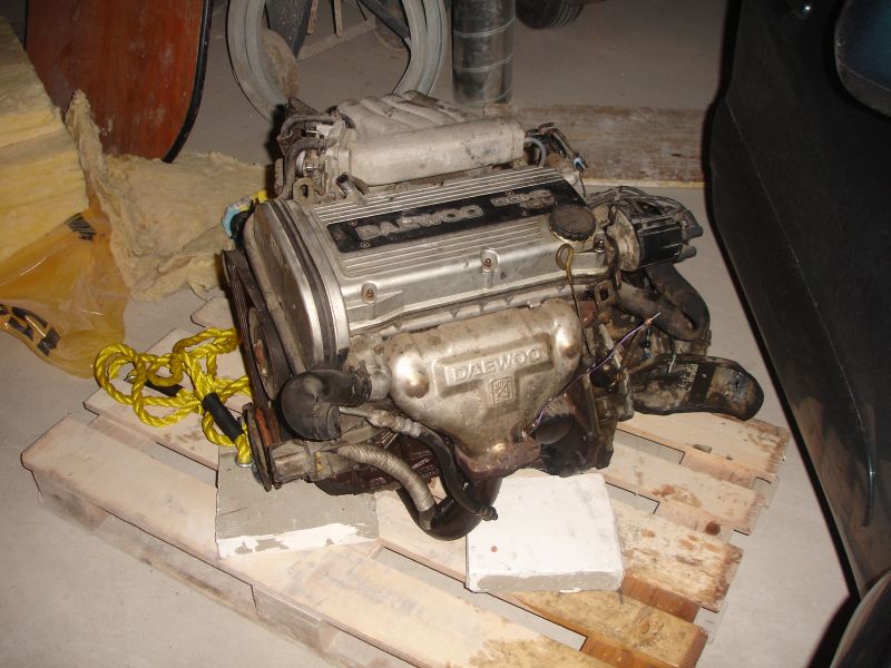

Re: PRETRHNUTE ROZVODY, skoda za 1000 Euro !!
nexesh cely motor ..
za cca 300 EUR ..??
akurat nove tesnenie pod hlavu tam musi ist..
http://195.28.90.58/dohc/c20xe/dscn6851.jpg
http://195.28.90.58/dohc/c20xe/dscn6855.jpg
najazdenych poctivych 86tkm
rozovody mene pri 66tkm
za cca 300 EUR ..??
uz maaam uz sa montuje na v steredu by mal byt hotovo vymontovany ma 60 000 km ako novy. Len to je z Espera takisto 1.5 16V to je uplne ten isti nie ? Lebo stredu si ho mam prist len mrknut ci som spokojny. Dufam ze v espere je ten isty motor. Daewoo Espero 1996 to nevadi ?
no tak slava
a pak ze je to problem
samo je to ten samy motor.
