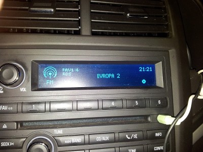

já jsem to zkoušel a teploměr nemá, má ho jenom druhé rádio..ne to 2din, ale to co je rozděleno na dvě části v palubovce
- rastom1556
- Příspěvky: 425
- Bydliště: Dubnica nad Váhom
Re: Palubný Pc v Aveu
Tak potom len vymeniť rádio.

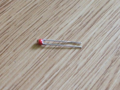

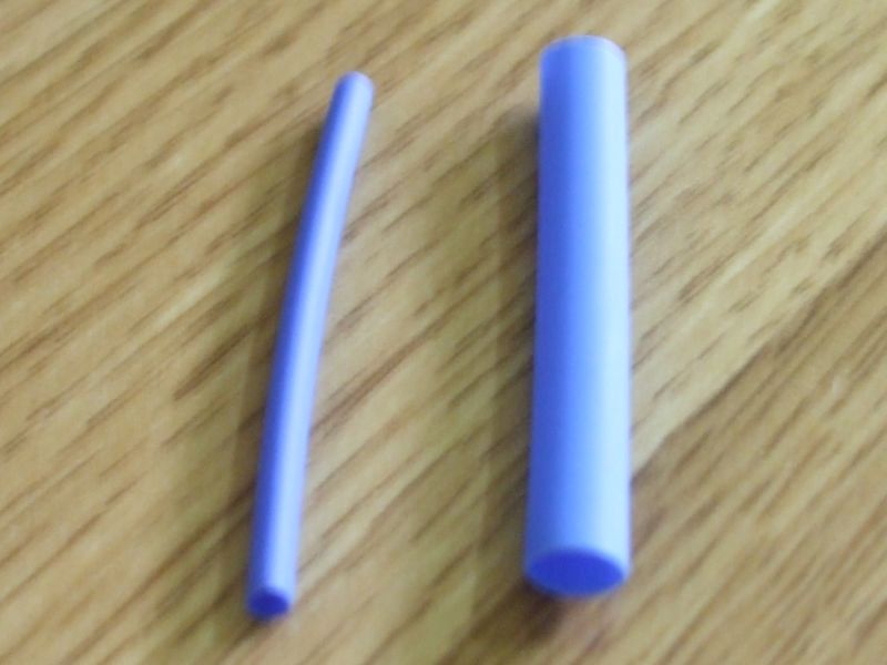

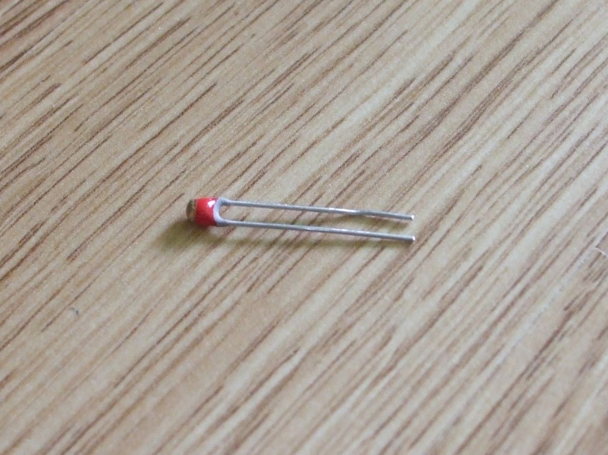

Výroba čidla vonkajšej teploty. Použil som termistor NTC 640 2k2. Na radu honza72 som ho skoval do zmršťovacej bužirky. Upevnenie a prvý test nechám na zajtra, kôli počasiu.
Teraz postup.
bužirky termistor úprava a izolácia vývodov termistora proti skratu
Teraz postup.

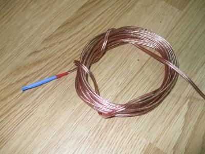

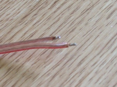

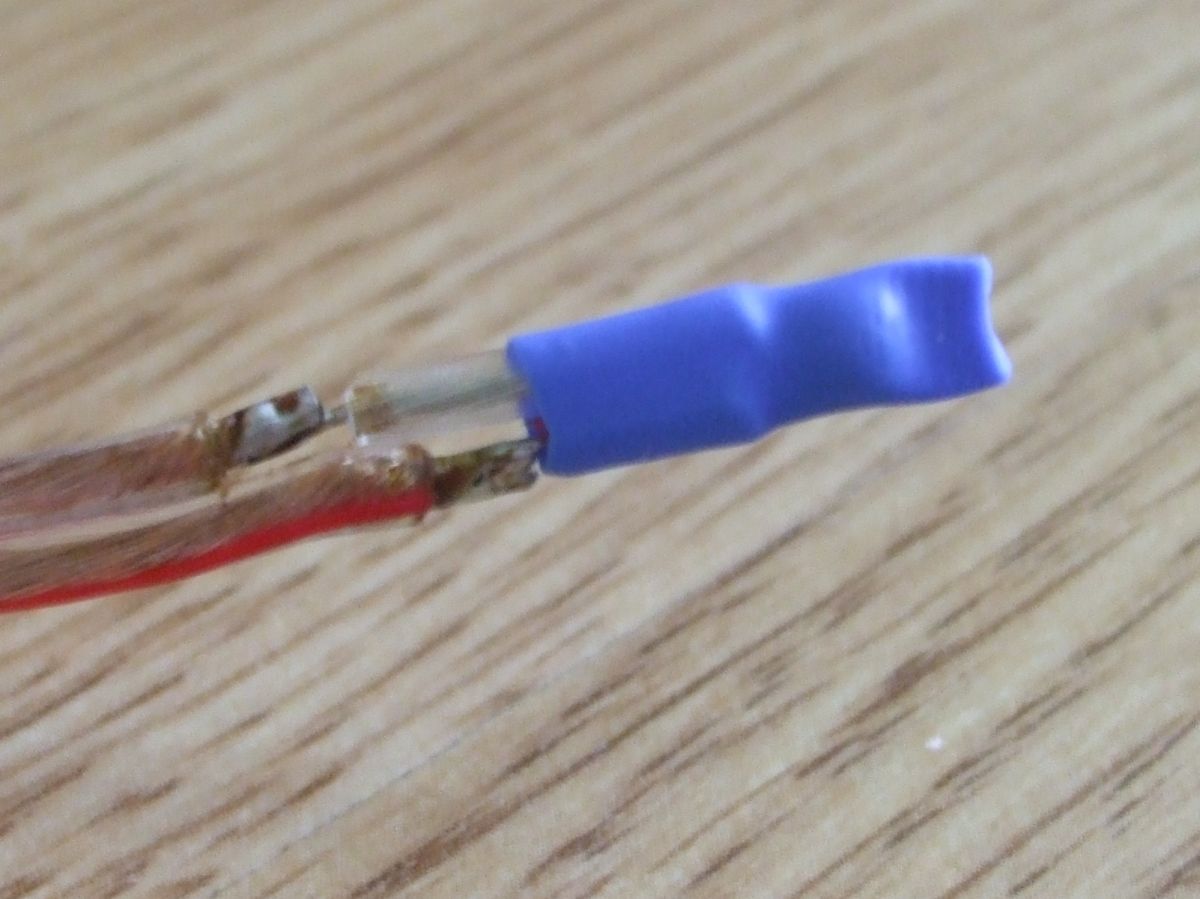

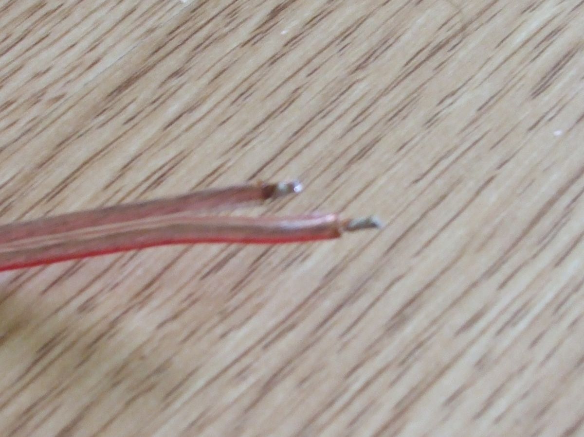

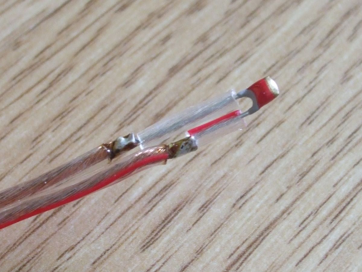

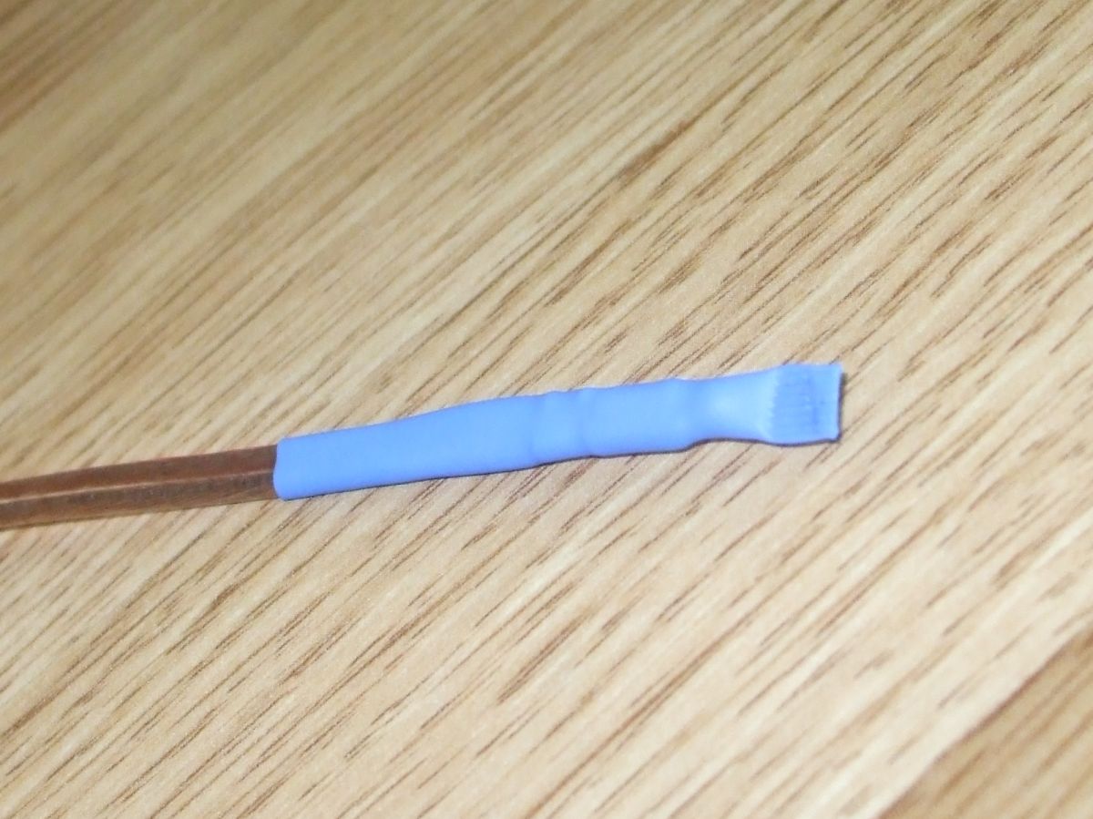

Pocínovanie kábla
Naletovanie kábla na termistor
Ochrana termistora bužirkou

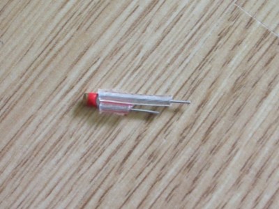

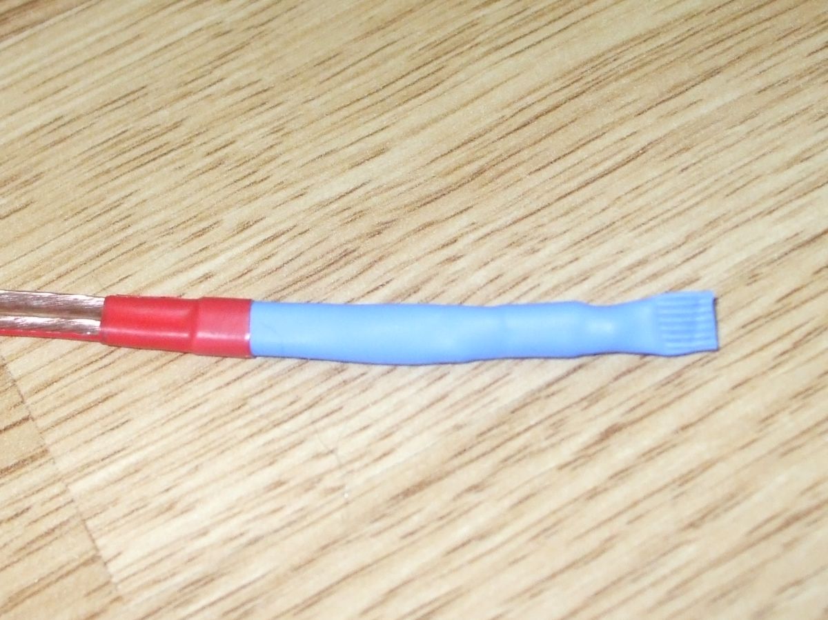

Ochrana spoja a termistora druhou bužirkou
Čidlo teploty
