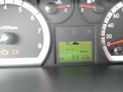

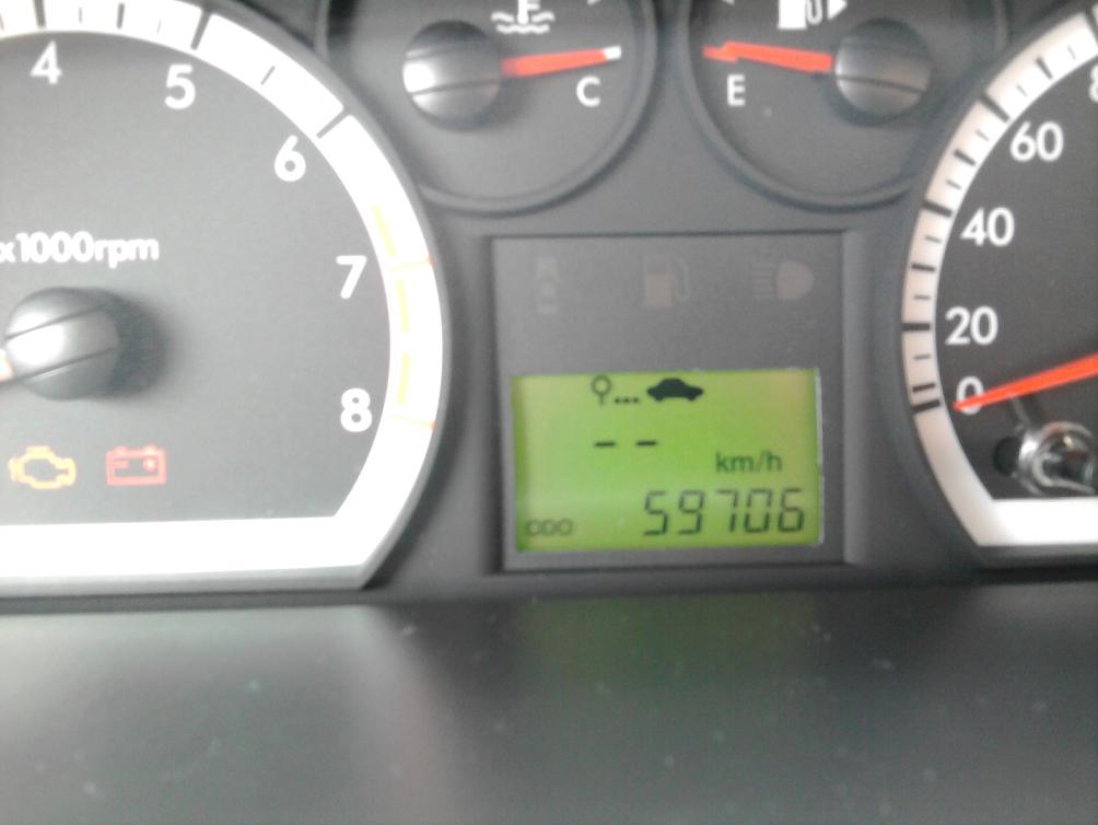

Dnes som to odskúšal a pripojil som k palubnému PC odpor 2k2 a ukazuje to správnu teplotu, akú uvádza výrobca pri tomto odpore.
Takže s tým termistorom to bude fungovať. V pondelok by mi mali prísť termistory.

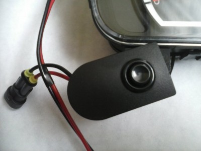

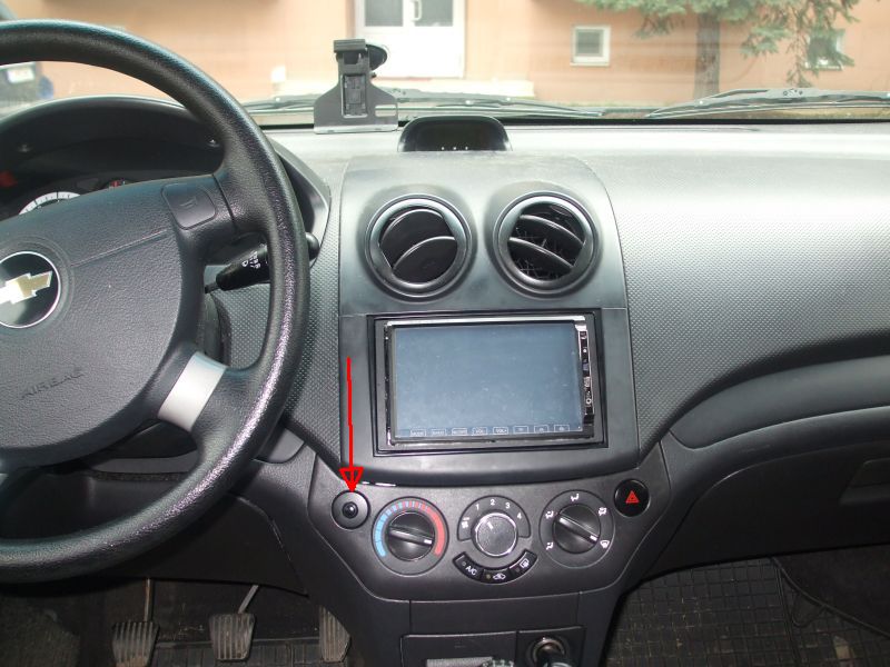

Len teraz mám dilemu kde umiestniť tlačítko -P -P
rastom1556
Příspěvky: 425
Bydliště: Dubnica nad Váhom
Re: Palubný Pc v Aveu
Příspěvek od rastom1556 »

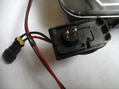

Ja ho mám tu:
PETO
Příspěvky: 1170
Bydliště: POPRAD
Příspěvek od PETO »
A ja som ho mál tu :arrow: po úprave mi ostal doma .

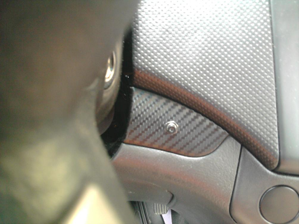

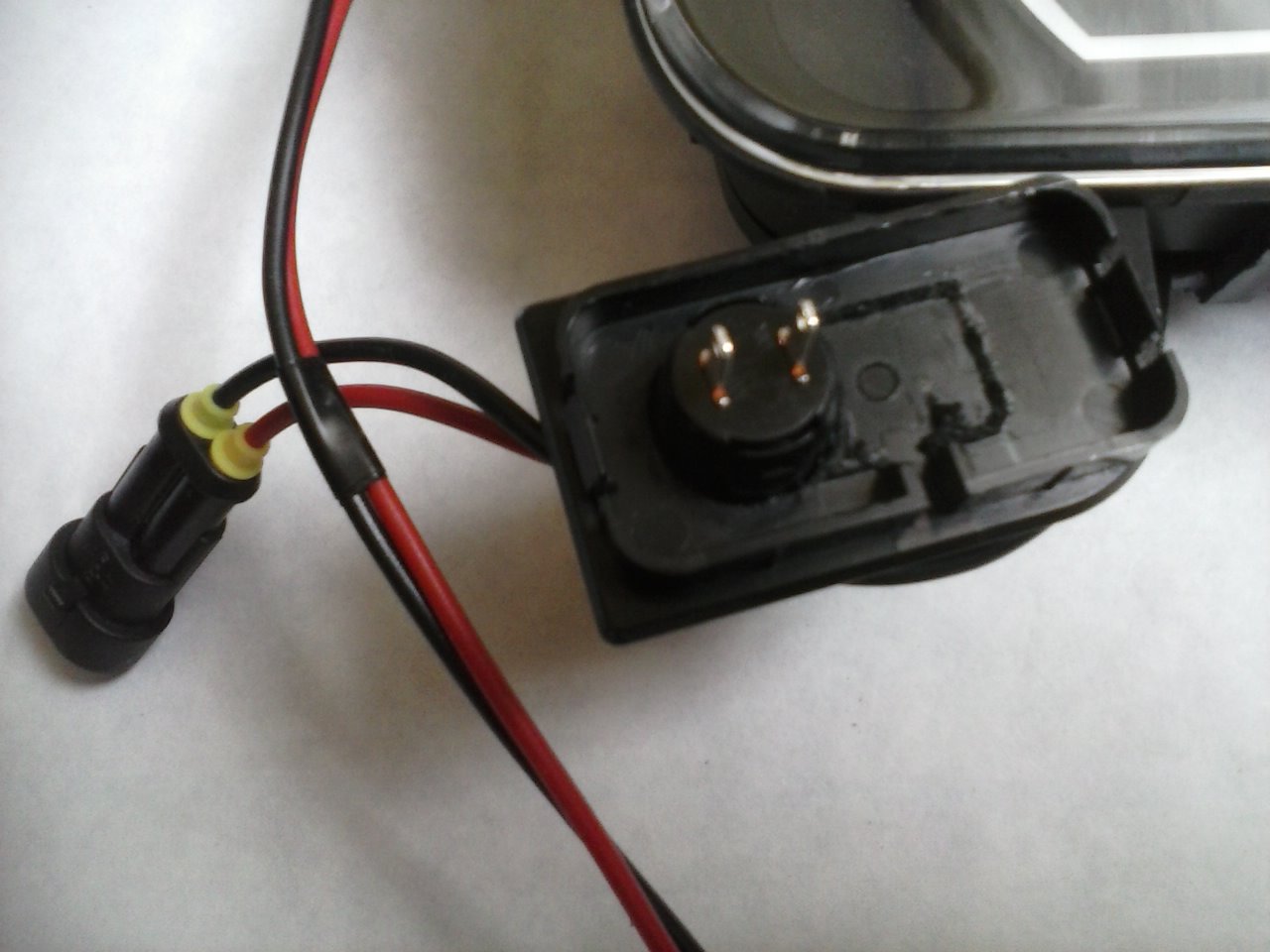

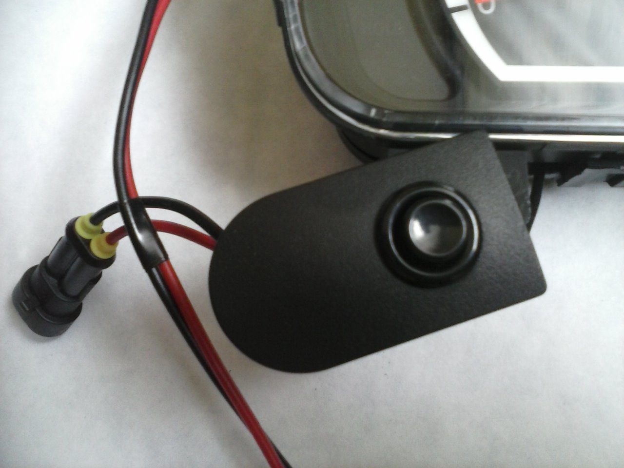

vyriešné :mrgreen: :PP: nakoniec som ho dal do toho malého plastíku vedľa volantu na napravo :PP: zajtra prádam foto :)
frezzi
Příspěvky: 1576
Bydliště: Slovensko
Příspěvek od frezzi »
takže moje riešnie... :PP:
