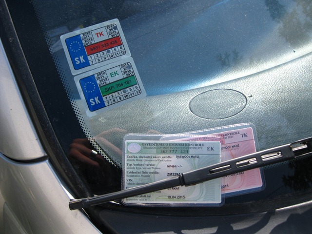

Re: Technická kontrola
Ráno som bol s Matizom na STK a EK. No to vám bola komédia   ! Vďaka bohu, že tam pracujú ľudia, čo vedia všetko trošku pozmeniť, inak by som na emisnej tesne pohorel
   a na technickej to bola tiež riadna haluška, pretože zadok mi takmer vôbec nebrzdí
    . Fuu, ale zas je na dva roky pokoj a ešte som aj ušetril pripravený sponzorský dar
 . Fuu, ale zas je na dva roky pokoj a ešte som aj ušetril pripravený sponzorský dar   .
Čakal som, že prídu takéto pekné priania zrazenia malých detí. Ale neboj sa, nemám až také zlé brzdy (ja to trochu nafukujem, na monitore graf predných bŕzd bol OK, ale zadný nie, ale na druhom teste už OK), minulý víkend sme totiž bzdy opravovali, ale treba ich ešte doštelovať a hlavne jazdiť opatrne. Hold nemám na novú Octaviu za 20 tisíc € s ABS a super brzdami. A ak sa má stať čosi zlé, tak sa to stane, taký je osud.lomngi píše:Tak si myslím že si vôbec nešetril. Keď Tebe je vzácnejšie 20 eur ako zdravie a jazda so zlými brzdami , tak Ti želám veľa šťastných km. A hlavne bacha na deti pri ceste, lebo možno raz nezabrzdiš a potom Ti nepomôže žiadny sponzorský dar.Kristian_PM píše:Ráno som bol s Matizom na STK a EK. No to vám bola komédia! Vďaka bohu, že tam pracujú ľudia, čo vedia všetko trošku pozmeniť, inak by som na emisnej tesne pohorel
