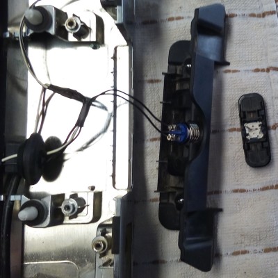

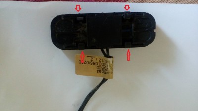

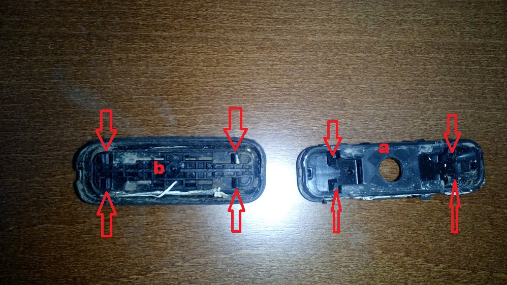

Tak druhy krat mi prestalo fungovat otvaranie piatych dveri , rozhodol som sa to opravit , podarilo sa , nasiel som si cas a tak napisem popis ako som to robil
samotny spinac je treba opatrne vybrat s ulozenia je na to treba tenky skrutkovac a na 4 bodoch ho treba vypacit

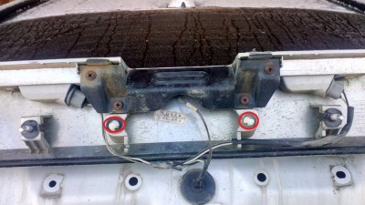

Dalej treba odskrutkovat 4 skrutky tie skorodovane (ja som ich zamenil za nerezove) a vybrat ukotvenie spinaca nezabudnut na predchodku a vytiahnutie ziaroviek aj s objimkami  je to vsetko vkope

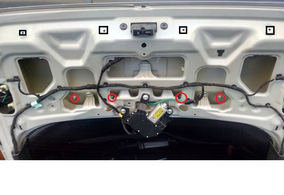

Treba odstranit opatrne zadne oblozenie kufra na spodnej hrane su 4klipy ktore treba dat dole a potom opatrne vyklikat obklad piatych dveri . potom treba uvolnit zadny panel na osvetlenie SPZ su tam 4 ks matice 10mm , rozpojit kabel a vykliknut panel je este poisteny na dvoch klipoch

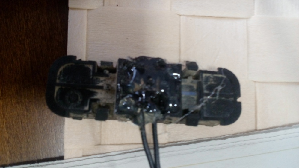

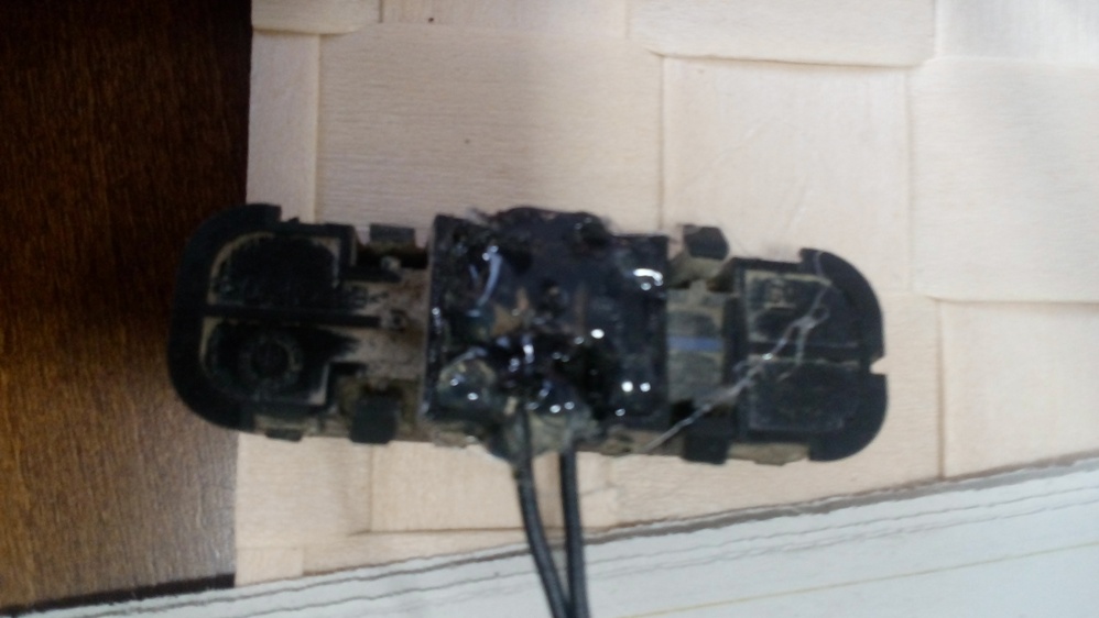

po vycisteni kontaktov som vratil spinac spat a zatavil som ho tavnou pistolou

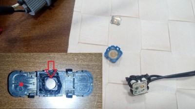

samotne vybratie mikrospinaca je trochu bavečka treba ho totiž vydolovať zo zaliatej gumy najlepšie nejakou žiletkou opatrne po obvode narezať a potom pomocou kablou opatrne vybrat , samotne uloženie som nedával preč aby som ho lahsie dal späť
rozobratie spinaca nie je treba ilustracne len ako je to pod gumenou krytkou

Dobrý návod děkuji udělal jsem to přesně tak a funguje zas jako nový.

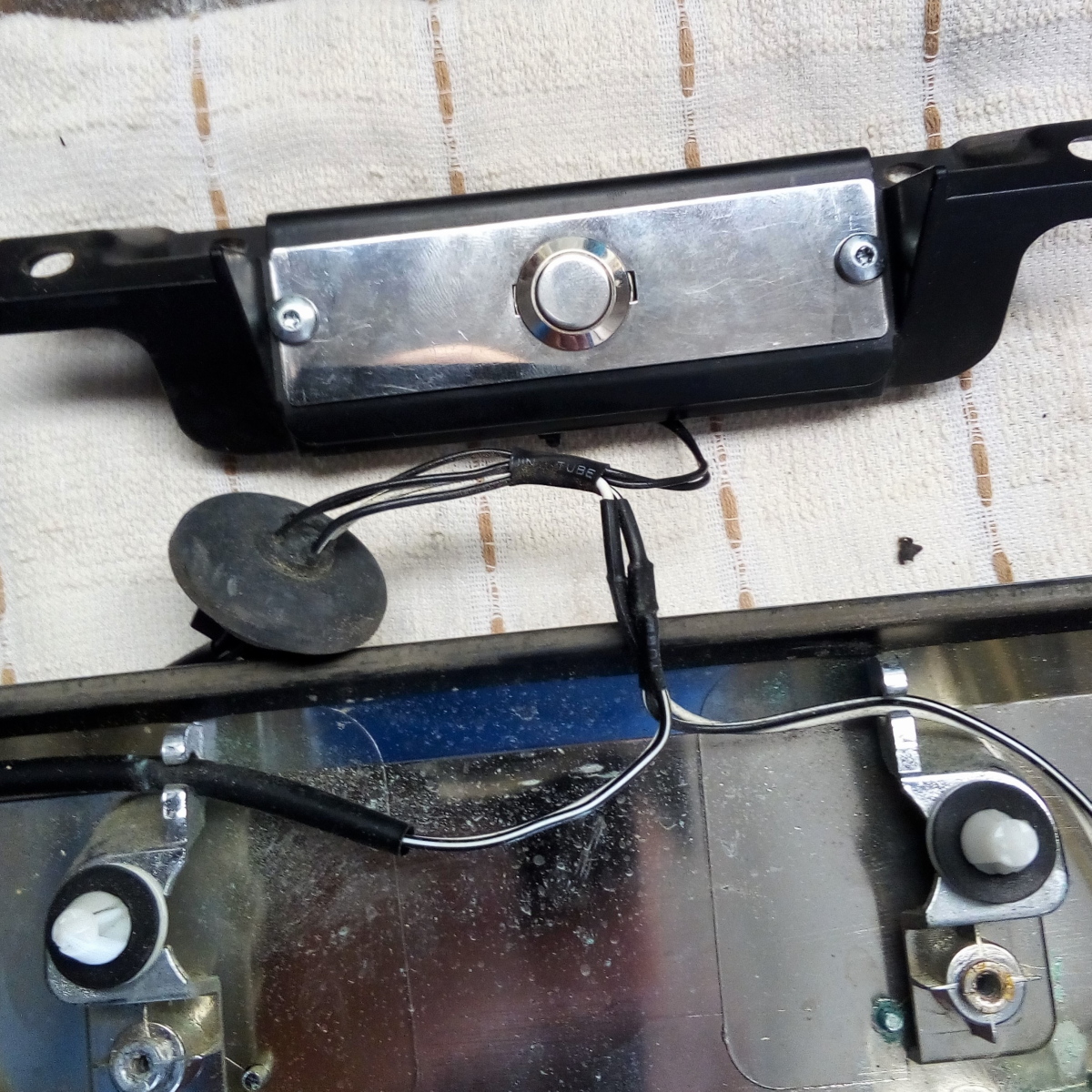

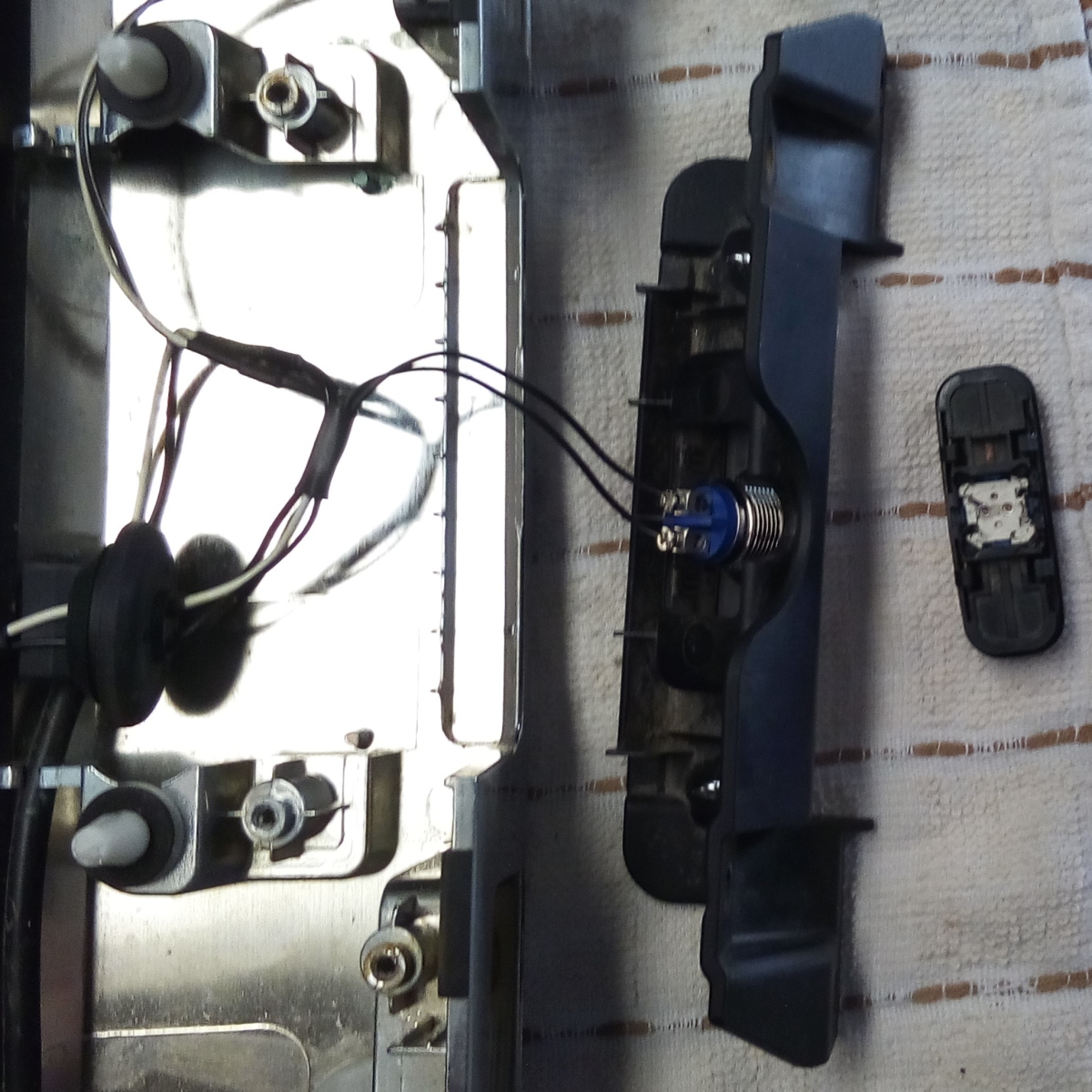

Problém se spínačem v zadních dveřích asi časem potká všechny majitele Orla. Poptal jsem spínač u Opela a do dvou dnů by byl k dispozici za cenu 3.320 Kč i s montáží. Pokusil jsem se najít levnější a rychlejší řešení neb kufr se mi dařilo otevírat stále hůř. Použil jsem kvalitní kovové tlačítko za 150 Kč, které se vešlo do otvoru po org. spínači, kousek nerez plechu a tavné lepidlo na utěsnění. Ze všeho nejhorší byla demontáž plastového obložení ze zadních dveří. Ostatní byla hračka. Výhodou je, že případný návrat k původnímu provedení je možný.
