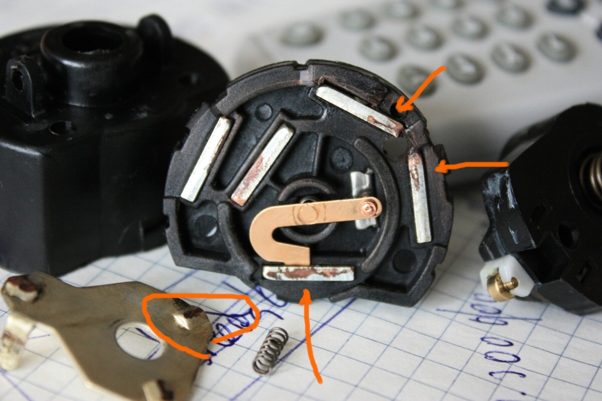

výměna oříšku zapalování - bez demontáže volantu 1. povolí se spodní kryt a kryt volantu 2. je třeba povolit zapuštěný pojistný šroubek v hlíníku spínací skřínky a to chce trochu trpělivosti a zahnutý malý šroubovák ještě lépe jenom nástavec čínské výroby -" československé " se lámou, pozor nevyšroubovat úplně, musí zůstat z části v závitu, nastal by problém zpětně našroubovat - malý prostor. 3. vysouvat s klíčem v zapalování na poloze II to samé při opětné montáži.
Jinak většinou stačí očistit opálené styčné plochy ( ušetříte zhruba 180 Kč ), demontáž oříšku zvládne i Váš pes, ...ne vážně je to jednoduché, čelo je v podstatě zacvákávací, přidávám foto.

Dobre si to napisal a ta fotka.. :-) super navod... ja som ju menil 2x iba stare za stare a az na druhy krat som sa to naucil,,na prvej som zlomil uchyty :-D

...ještě doplním pozor na " napolohování ", vyndat oříšek na polohu II a před opětovným namontováním vyzkoušet zamykání volantu prostě protočit klíček zapalování v celém rozsahu a teprve potom otočit klíčkem zapalování na polohu II, v oříšku je taky vymezené protáčení a tak se může stát, že nezamyká volant, prostě ho oříšek nepustí do polohy zamknout, to, že před tím odpojím baterku je zbytečné psát
