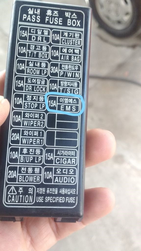

Dobrý den, chtěl bych se zeptat jestli nemá někdo zkušenosti nebo radu ohledně pálení pojistky 15A v pojistkovém bloku pod přístrojovou deskou s označením PASS FUSE BOX (viz příloha) už nevím co by to mohlo být.
Chevrolet Matiz 2006 0,8 automat.Včera z ničeho nic chcípl motor a po otočení klíče ve spínací skříňce svítí hlavní světla a ovladač světel je v poloze off.Auto startuje,ale motor nenaskočí všiml jsem si že čerpadlo "nebzučí".První jsem zkontroloval pojistky.V motoru vše ok, ale v pojistkách pod přístojovou deskou jsem našel jednu, která byla přepálená.Byla označena jako EMS.Pojistku jsem dal novou a ejhle motor naskočil,čerpadlo bzučelo a hlavní světla zhasla.Myslel jsem, že je vyhráno.Bohužel po ujetí cca 3 km jsem opět otočil klíčkem a opět se rozsvítila hlavní světla a pojistka byla zase přepálená.Narval jsem tam asi 10 pojistek a všechny se přepálili i 30A.Prosím o radu jestli někdo bude vědět.

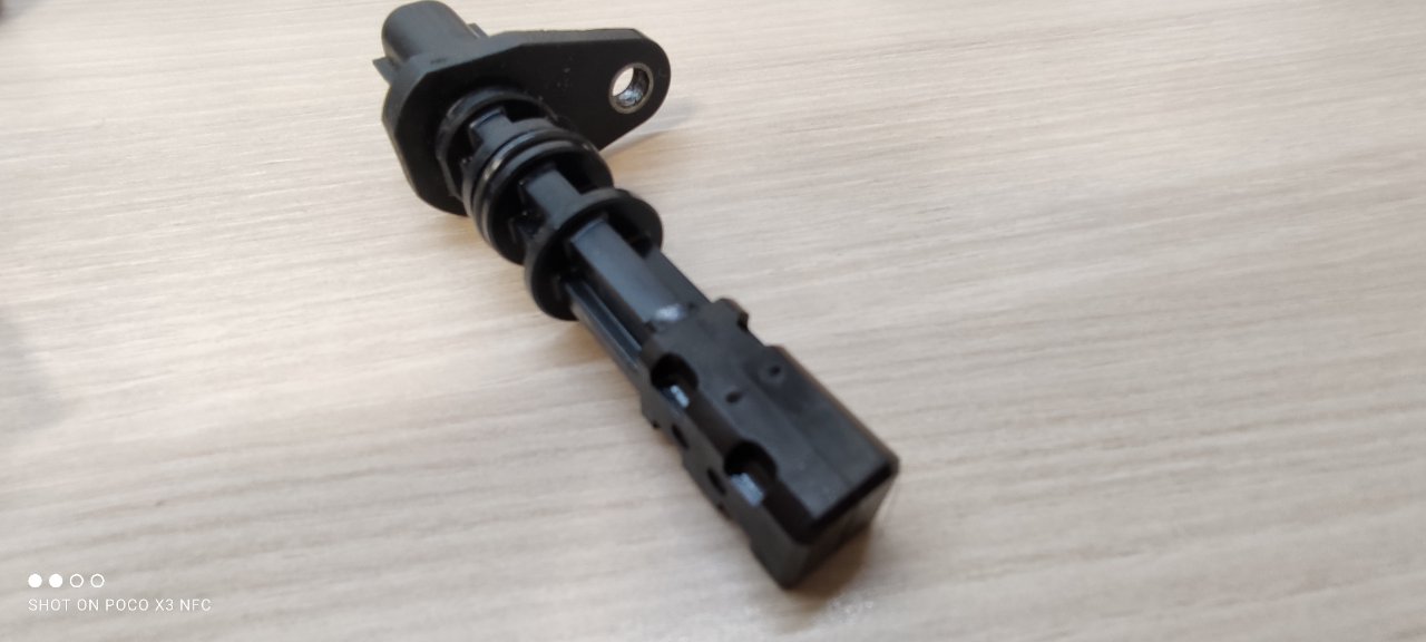

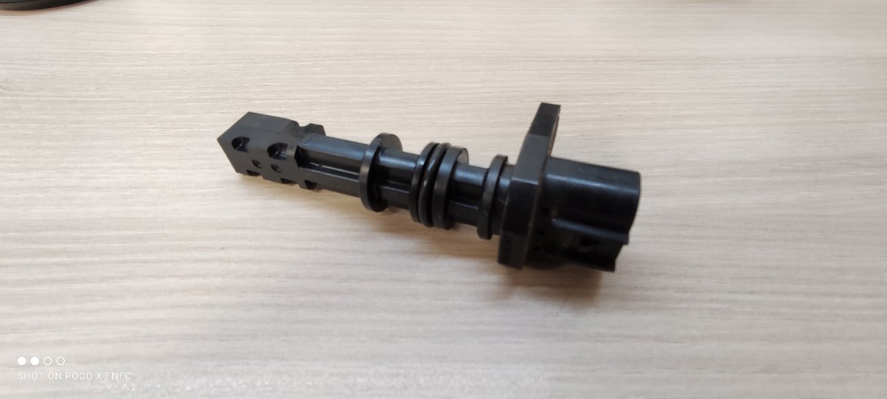

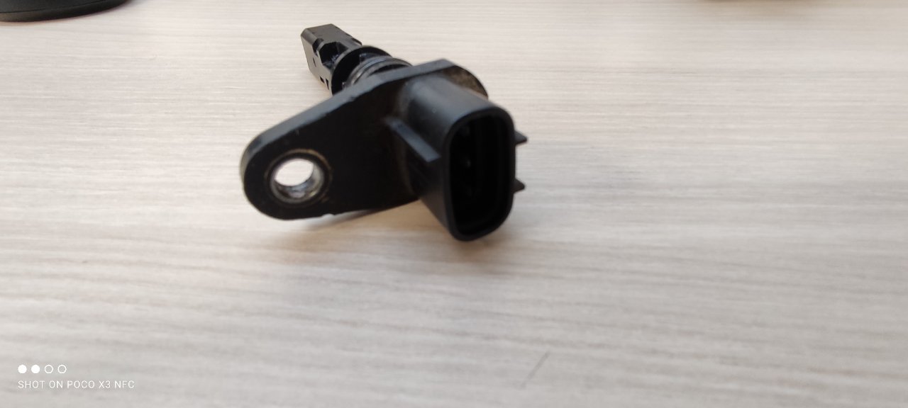

Dobrý den, moc to nechápu, ale snad závada odhalena po jednom týdnu intenzivního hledání s pomocí kamaráda.Vylučovaci metoda, kupa spálených pojistek, ale úspěch.Vše se skrývalo ve snímači rychlosti, neskutečné umístění a po vyndání na mně ještě vytekl olej z převodovky.Další pecka při objednání.Nikde jsem ten snímač nenašel.A další záhada podle kódu mi to najde stejný snímač, ale na Suzuki Swift.Nakonec jsem objednal z Číny tak musím počkat než to dorazí.
