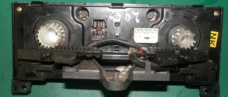

Lanos a nástupce Kalos má ovládání klapky změny teploty vzduchu a klapek změny proudění vzduchu lankama!
Ex. Cruze, Kalos, Nexia

Děkuji za foto a info.

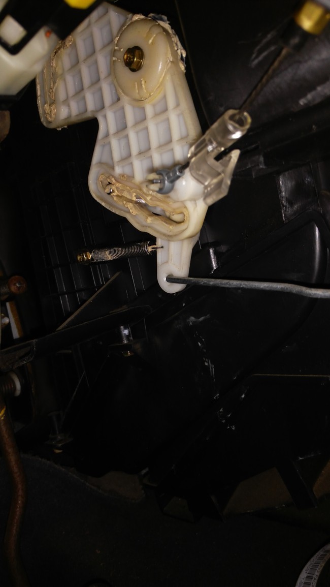

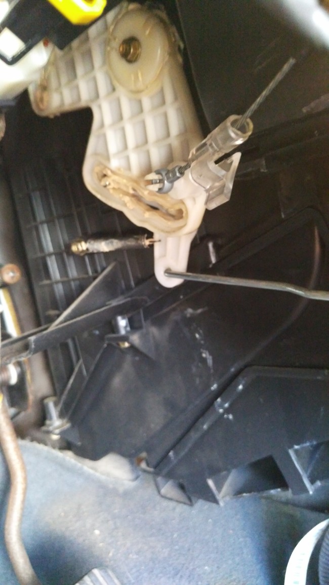

Tak jsem to nafotil a přikládám foto pro moudřejší než jsem já, mě to tam stále příjde, že je něco z něčeho vyháklé, ale nevím jak na to. Děkuji všem za rady.

ja som to riešil na Lanose, je to pekne chujový systém :? lahni si tam pod to a súčasne toč s tým ovládacím kolečkom. V tom bielom bežci - v tej drážke ti to musí behať po celej dráhe z jednej krajnej polohy do druhej krajnej polohy. Ak nebehá - je to jasné. Problém býva že keď je mechanizmus vylágrovaný tak to nedotiahne do konca...a práve v tej poslednej krajnej polohe je onen ofuk okien.

Sice som to neopravoval, ale myslim že ten priesvitny plast čo je na lanku pri tej bielej pačke by mal byť pri konci bovdenu a tam niekde uchytený,možno len zasunuty na obale kurenia.
