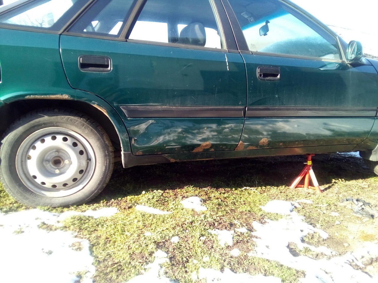

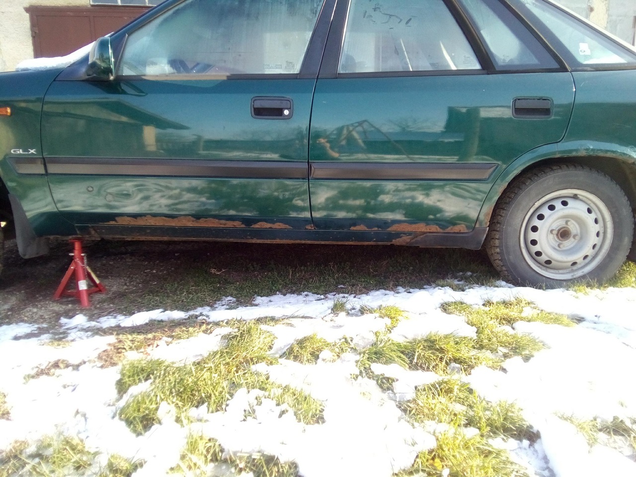

Hrdza na spodku dverach, trochu lemy. Mam inzerat na Bazosi. Zelena farba. Teraz je spinave, zasnezene a nemam cas ked chodim do prace nafotit ho. Odchadzam za tmy domov sa vratim je tma.

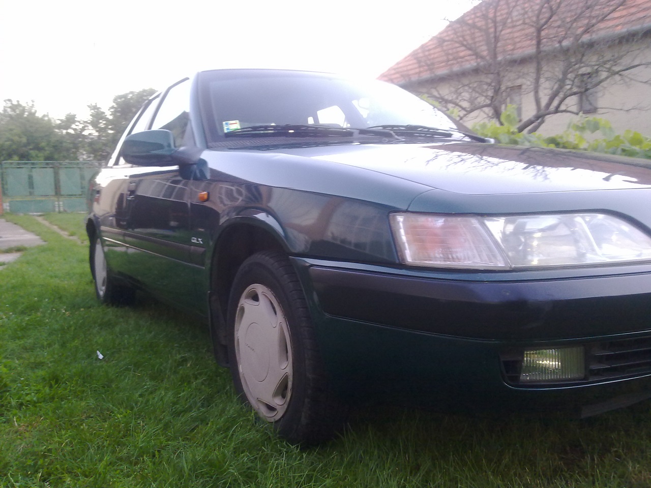

Tak na 8 krat sa mi podarilo nahrat 3 fotky
Také pekne byvalo
Také pekne byvalo
