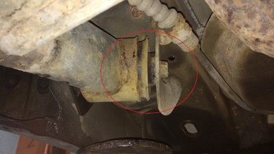

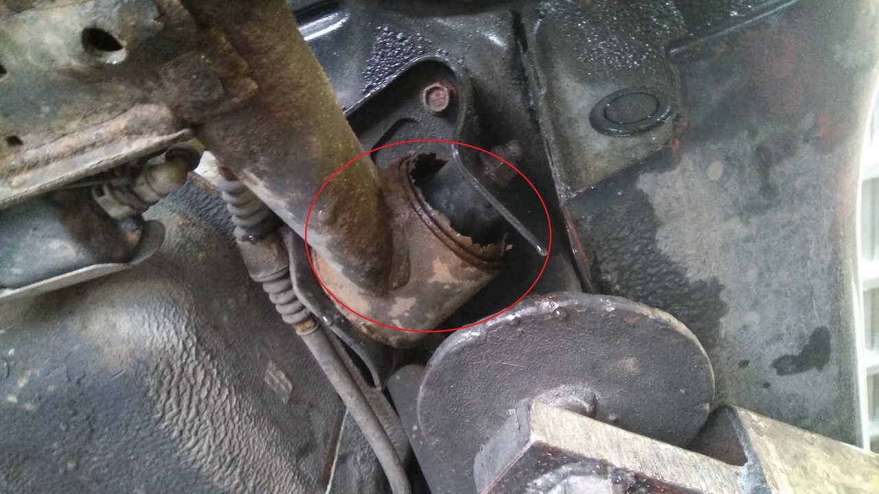

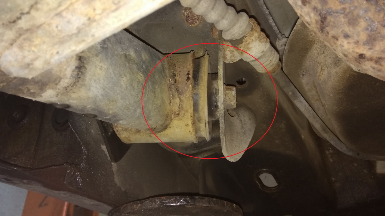

Byl jsem na prohlídce u svého mechanika před STK a našli jsme špatné silembloky zadní napravy, viz fotky.
Prý se bude muset sundat celá náprava. Zeptám se, jaké nové mám koupit a jak se vyměňují? Doufám, že se nemusí koupit celá náprava :shock:
Předpokládám, že budou v nějakém pouzdře a to se vloží do úchytů zadní nápravy.

Mám 2x kalos 330 000 km. Silenbloky jsem měnil chvíli po zaruce. Měl sem vyndanou nápravu, ale údajně lze vyměnit i když nápravu jen sklopíš po demontáži držáků nápravy. Jinak nejdou ven šrouby ze silenbloku. V originále je pouze celá náprava, silenbloky se dají sehnat neznačkový. Někde jsem to popisoval v sekci kalos. Neznačkový jsou tam dosud.

Objednávám od Carmaxu, dají se vyměnit, jen se musí vyrazit a nové nalisovat.Je to špatně vymyšlené, dost trpí a odchází.
