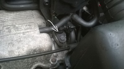

Ahoj, prosím poraďte - kde najdu na mém voze krokový motorek? Děkuji

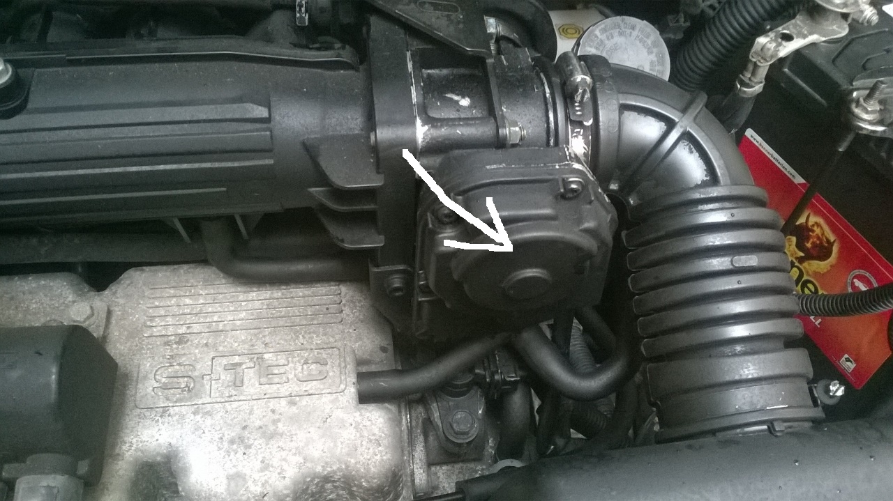

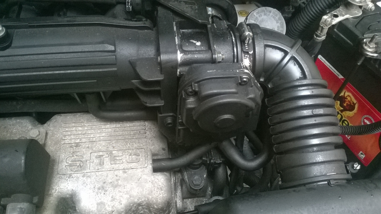

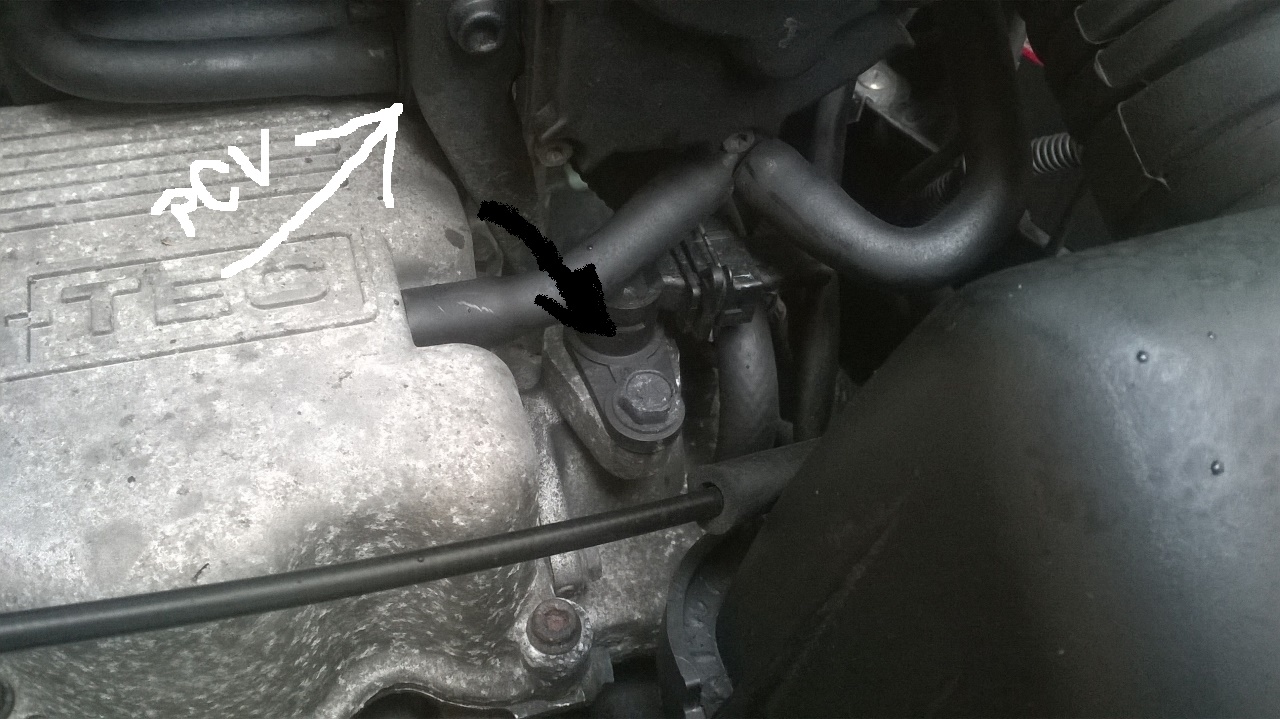

Prosím Vás, je součástka označená šipkou krokový motorek volnoběhu? Případně kde ho najdu(první foto). Děkuji za odpověď.
Chevrolet Spark r.v.2011 / 1.0i / 50kW
Petr S.
Příspěvky: 3873
Re: Krokový motorek
Příspěvek od Petr S. »
Ta věc nad tou šipkou je krokový motorek.

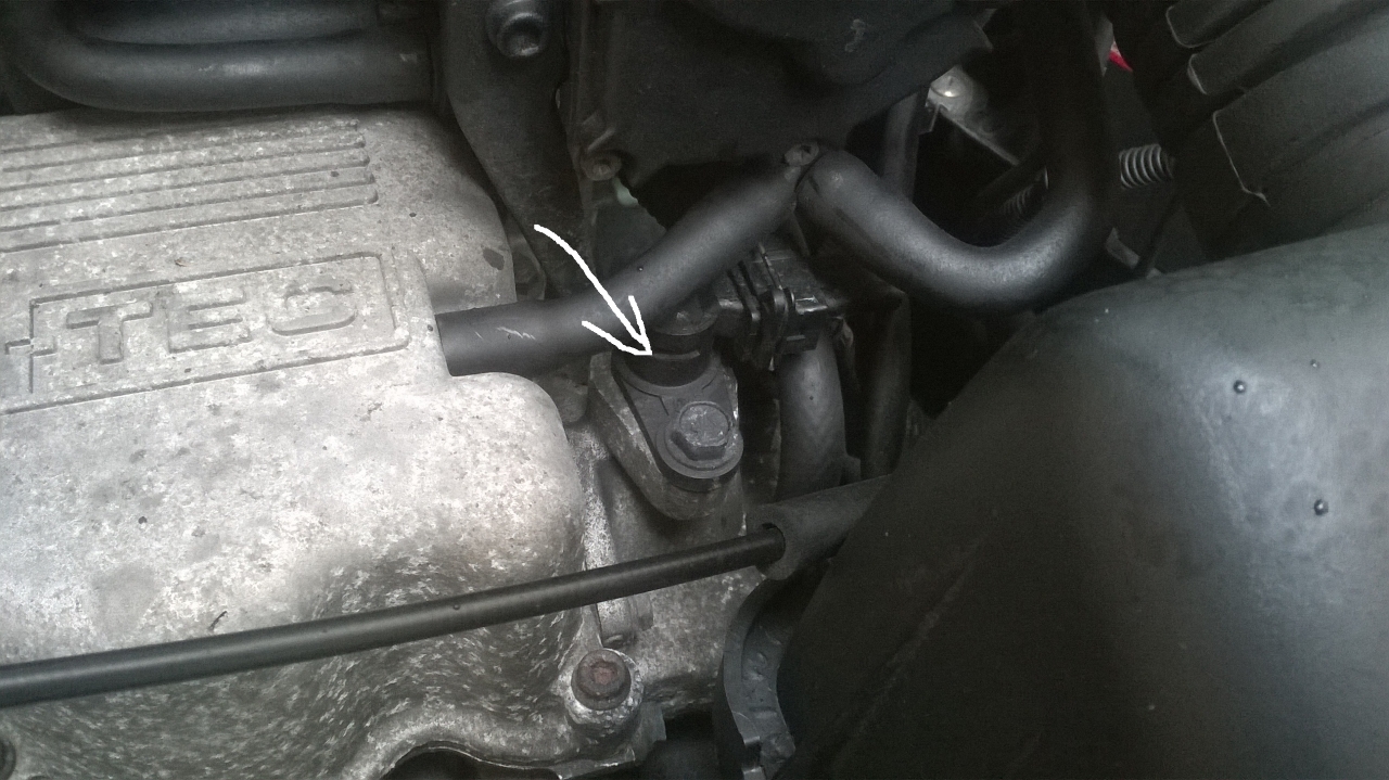

Děkuji za odpověď. Myslel jsem, že je to těleso škrtící klapky. Tu jsem měl dole a celou ji čistil. Je u toho i plastový nebo kovový "deklík" zajištěný šroubky. Označený šipkou.

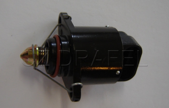

Mělo by to vypadat takhle, ale já to nikde v motoru nenašel...

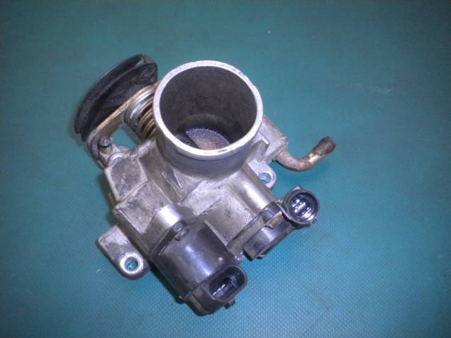

Nejsem ani mechanik, ani jsem nikdy neměl Matize, ale jsi si jistý, že u Tvého Matize máš krokový motorek? Protože mně spíš připadá, že máš elektricky ovládanou klapku a tam žádný krokový motorek není, volnoběh drží "pootevřením" klapky.
Odpojoval jsi při vyndavání klapky lanko plynu?
Ten krokáč má tělo odhadem 4x8cm, myslím, že se těžko přehlédne...
Jinak klapka vyndaná z Matize s krokovým motorkem a TPS vypadá takhle:

Asi máš pravdu. Krokáč u mého vozu není. Klapku jsem měl venku a celou ji čistil..Lanko plynu jsem odpojoval.

Kdyby někdo řešil nepravidelný volnoběh a kolísání otáček u Sparka, tak řešení je na světě. Dělá to PCV ventil(odvětrávání motoru a hadice). Je to taková "blbůstka", ale dokáže pozlobit. Teď mám volnoběh jak má být a i při vyřazení rychlosti když dojíždím třeba ke kruháči, otáčky krásně drží a pak padnou tam kam mají tj. 900ot./min. Děkuji autoservisu: Petr Škorec
