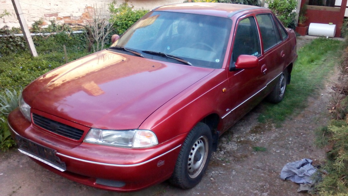

je mi 20 a zdědil jsem naše staré auto, které je v rodině takřka 17let. Je to první auto, na které si pamatuju, takže k němu mám silnou citovou vazbu :). Posledních několik měsíců jen stálo, jelikož sem neměl možnost a prostředky na to, abych se o něj staral. Bohužel to nebyla zrovna krátká doba, ale i přesto chytlo napoprvé a brblá si jak za mlada :D. Nevím sice proč, ale nikdo z rodiny neměl potřebu se o něj starat a piplat ho jako miláčka, což se na něm taky na pár místech podepsalo. Ovšem já takový nejsem a to auto miluju :D ,takže nynější plán je dát autíčko do pořádku.
Jsem student, takže financí není moc ,ale pujde to. Zase do toho nechci narvat desítky tisíc, protože přiznejme si...víme co. Budu rád, když se v něm budu nějaký ten rok ještě vozit :). Budu sem dávat fotky co vše se změnilo a opravilo , ale vhledem k možnostem to nebude asi žádný boom

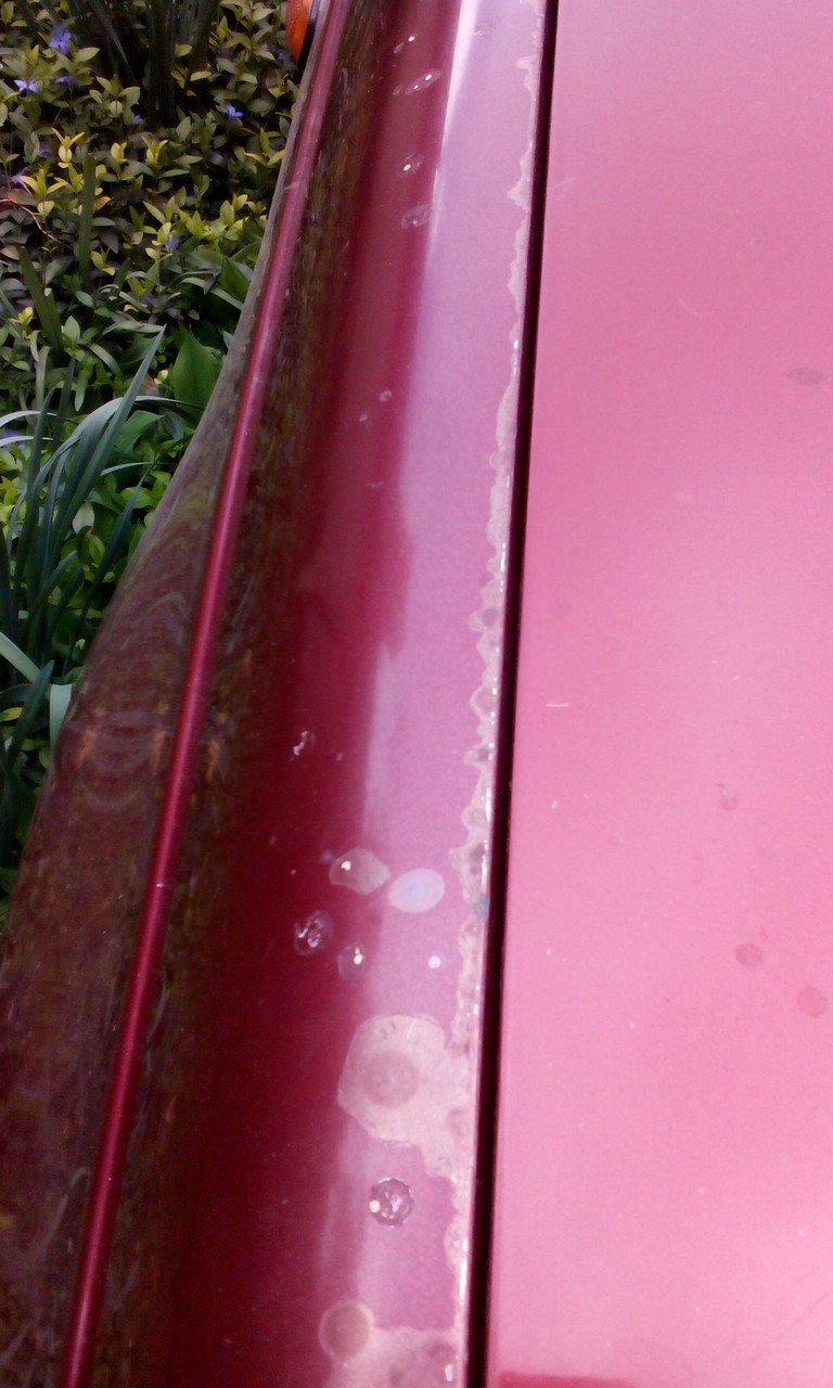

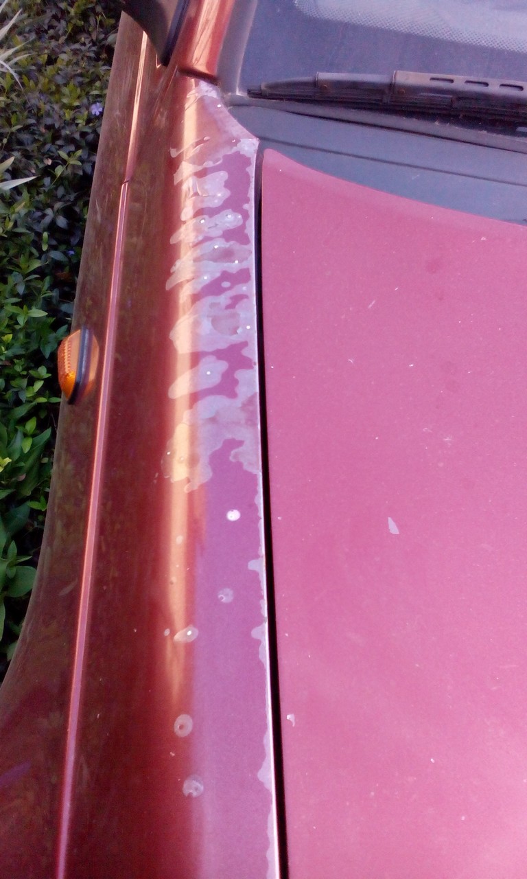

díky :), naštěstí se i na různých bazarech dá sehnat dost věcí za dobrý peníze. Nyní brousím a tmelím nějaké zrezlé místa, problém bude asi s barvou, do které se určitě netrefim :D , jelikož pár dílů z karoserie bylo kdysi měněno kvůli havárce a má tak na každém místě trochu jiný odstín. Přední nárazník asi budu měnit komplet. Jsou dvě možnosti, buď koupit z auta na ND nebo to zbrousit a nahodit si barvu a lak sám. Ale jelikož jsem v této barvě sem zatím nesehnal, tak sem se rozhlížel po stříbrným nebo černým a nabídli mi neporušenej za pár stovek. Takže v přepočtu na koupenou barvu a lak + práce to vyjde asi líp. Přijde mi, že uplně jiná barva bude lepší než 10 odstínů červené... Nejvíc sem si lámal hlavu s pravým blatníkem, kterej byl zrovna kdysi měněnej a loupe se mu lak po celé délce. Barva pod ním sice zůstala, ale totálně ztratila odstín, tak sem se rozhodl ,že přes to hodim folii stickers bomb :D. Vím ,že to není pro každého, ale já se na tom autě chci vyřádit. Protože kdy jindy, když ne teď :D. Kdybych někdy byl generální ředitel evrobanky, tak budu muset jezdit naleštěnou limuzínou a o takových úleťárnách si mužu nechat zdát :mrgreen: Ale ještě to není definitvní rozhodnutí. Přece jen uvažuju o všech variantách :PP: . Narazil sem i na web kde měli asi 6 odstínů červené folie, ale nemohl sem rozhodnout, která by byla nejpodobnější. Mám z toho hlavu jak balon někdy :D

Není rozumnější namíchat barvu a spravit lak jen lokálně než na to lepit nějakej igelit?

tu folii kupuju kvuli tomu blatníku, takhle se to celý loupe. Říkal sem si ,že přetáhnout ten jeden díl bude cesta nejměnšího odporu. Každopádně díky za jakékoli názory, rady a kritiky. Tím vším se jenom učím :D
Re: znovuzrození nexie
Přebrus ten blatník lehce 500-800 smirkem a stříkni to čistým lakem, ono se to slije,sjednotí, neprobrus to. Na folii se v... To nemá smysl a drží to vodu. Zamř se na rezavý místa, olej, filtry a lak je poslední, vím co říkám, už jsem pár mrtvol oživoval, ženská ti skočí na charisma ne na Nexii i když :D

neboj neřeším jen lak, ostatní důležitější věci jdou zatím bez problémů, tak sem je tu tak nerozepisoval :D. Už sem googlil několikrát tady ten problém s lakem a nabízelo se i tohle řešení, ale má to zase háček :D..tam kde se ten lak odloupl, je ta metalíza totálně na hovno, zežloutlá od slunka nebo já nevim. Když to zaleju novým lakem, tak to tam asi zůstane ty hnusný fleky že ? :D
edit. nebo čekat a shánět blatník v barvě s dobrým lakem :D
Ono to ztmavne pod lakem. A folie pracuje s teplem tím pádem se napíná a zkracuje. Takzvaně se prasí :D Pokud nemáš folii za 30 000kč. Já bych to nalakoval ten blatník a folii bych uplně vypustil, to je nesmysl. Počítals kolik peněz bude stát odmaštění celýho auta, zabroušení nerovností, tmel atd pod tu celofolii? Všechno vyleze i přilepená moucha :-) Nebude to pěkný , ale dělej jak uznáš za vhodné , já bych takhle peníze nevyhodil. :PP: A časem křehne trhá se a loupe se, viděl jsem na vlastní oči.
