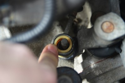

Tak se po 12 letech ze silentbloku na řadícím táhlu stal šrot, velká vůle na řadící páce pohybem vpřed a vzad, lítala jak maďar v kukřici. Nové táhýlka za 1700 kč, tak přišla na řadu úprava zadarmo, samo domo. Vysoustružil jsem si silentblok ze silonu, ze starého gumového jsem použil jen bronzové pouzdro. Je dvoudílný a funguje bezvadně, od ženy jsem dostal pochvalu jak se krásně negumově řadí.
Silentblok namontován.
Je dvoudílný kvůli vymezení na oko lanka.
Jednu stranu jsem musel trochu ubrousit kvůli ohybu táhla řazení na převodovce.
Re: špatné řazení
Napsal: ned říj 18, 2015 15:23
od Zbyněk
A teď už jen zatlačit druhou polovinu silentbloku a zajistit podložkou a pružnou závlačkou.
Ještě jedna fotečka montáže.
