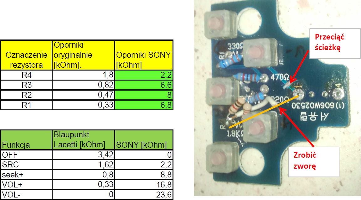

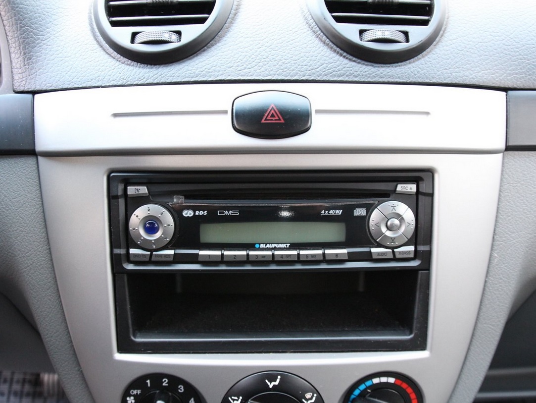

Pokud je to originál ovladač na origo rádio, tak ten konektor je tuším modrá nebo zelená kostka, do které vedou dva dráty. Podle zkušeností se na to nedá připojit snad nic jiného vyjma origo rádia, které se do Daewoo dávalo a u kterého jsem nebyl schopen najít žádné označení, jen že to byl Blaupunkt na CD a nebo ta 2DIN zběsilost na kazety s měničem, co se dávala do Evandy. Zároveň tu někdo myslím zkoušel několik jiných modelů Blaupunktu a nefungovalo to s ničím (i když to tam šlo fyzicky připojit). Jedno jsem tohle rádio jsem měl z Tacumy, ale předevčírem jsem ho za pár korun prodal.
Další varianta je ovladač předělat, což mi připadá jako nejvhodnější, protože si pak člověk může vybrat rádio.
Ne, že bych si chtěl dělat reklamu , ale jeden takový předělaný prodávám tady na fóru v sekci ostatní a měl by být na Kalose a Lacetti. Je předělaný na Sony (a údajně funguje stejně i na Pioneer)
Kdyby sis chtěl sám ten svůj ovladač předělat, není to nic složitýho (pokud jsi někdy držel v ruce pájku), vyměníš čtyři odpory, přerušíš jeden spoj a kusem drátu vyrobíš nový. Pak u rádia akorát ustříhneš ten divný konektor a připájíš na dráty 3,5mm stereo jack, který dáš do rádia a hotovo.
Tady máš návod, podle kterého jsem to dělal já a na Sony to fungovalo (a v mé Tacumě jsem to udělal stejně): EDIT: A jinak to nejspíš jediné rádio, na které se ta origo dálka dá připojit bez úprav, vypadá takhle:
