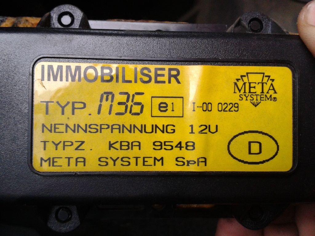

Po dlhej dobe som konečne znova niečo robil na aute tak som sa rozhodol aj ísť pohladať jednotku IMO a toto som našiel pod volantom
