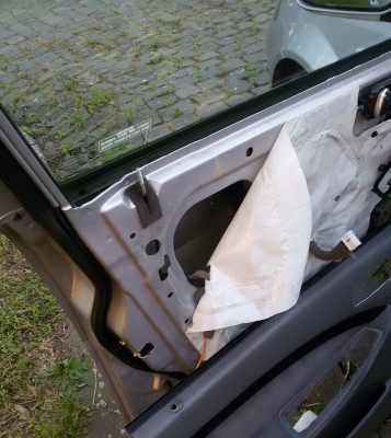

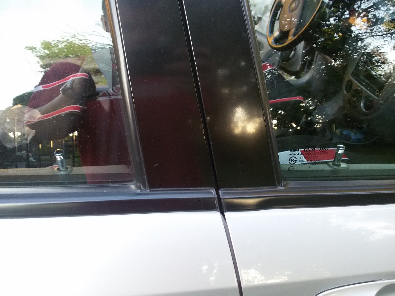

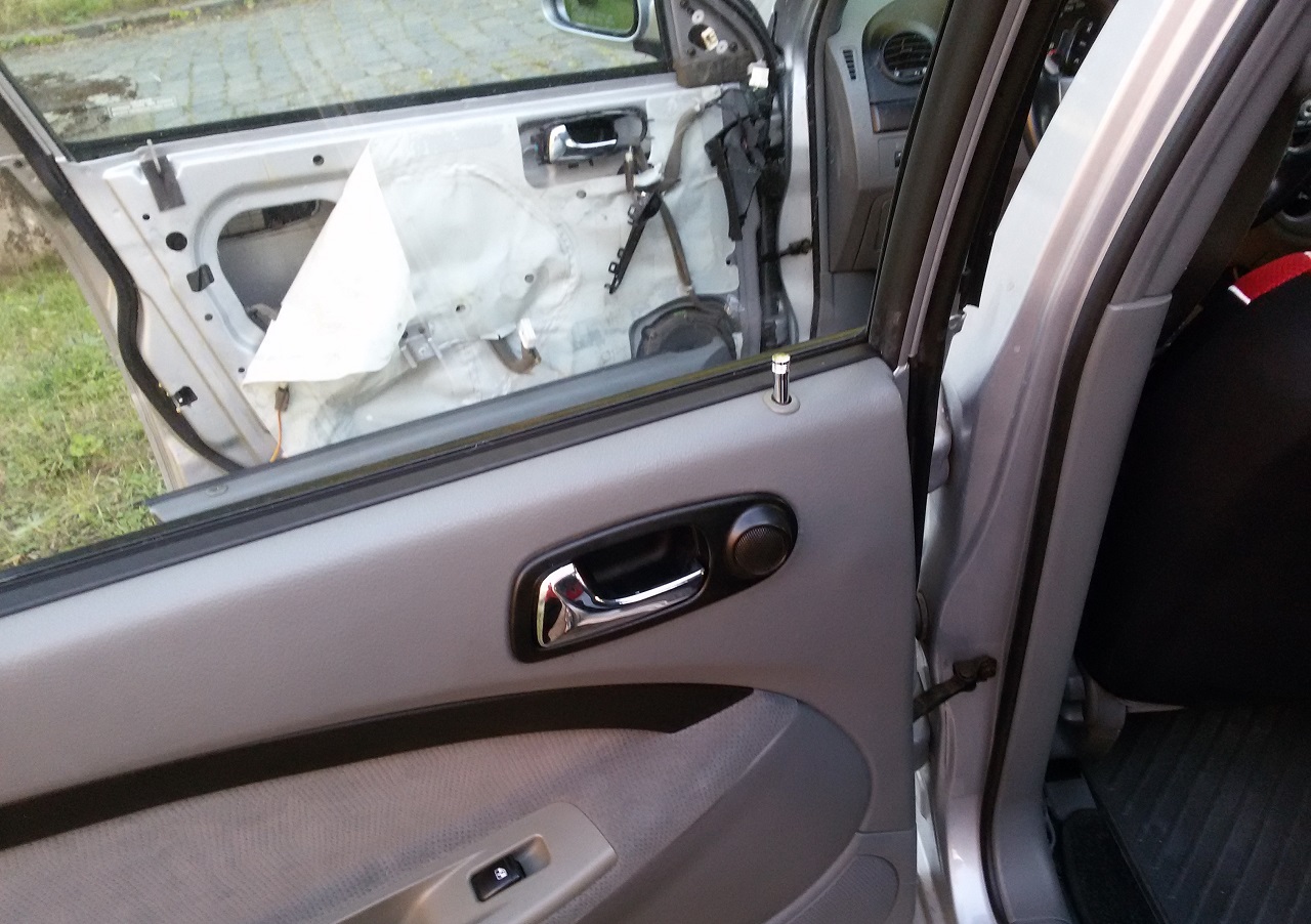

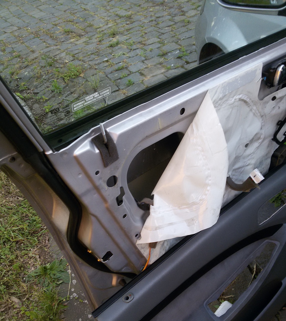

moc děkuji :) noo u mě to bylo trochu komplikovanější :D .. začnu od začátku...
pokusil jsem se to klasicky vyšroubovat ale narušil jsem tam nějaký servo motorek, nebo nějaký bezpečnostní systém.. takže mi pak nešlo zamykat auto (vždycky to udělalo u všech dveří jenom lup-vrrr a nezapadlo to .. tato sranda mě vyšla na 700kč)
pak jsem si teda sehnal nějaké pěkné západky (jelikož jsem od původního majitele měl na dvou dveřích vršky od fix, což mě jako milovníku aut vadilo .. takže jsem sehnal leštěný hliník za 250kč
potom jendoho odpoledne jsme u kamaráda čistili egr a zaslepovali (v jeho autě) .. a došlo i na moje západky .. jenže na hliníkových západkách nebyl zavit a dírka byla dosti malá .. proto jsme se vydali hledat nějaký závitník (dosti historický) a kamarád že to vrazíme do vrtačky a pmalu tam uděláme závit (nechápu jak jsem to mohl vůbec dovolit) .. noo a v půlce lup a závitník byl zalomený .. taakže nic .. nabaslil jsem tapicírunk dveří zpět .. nandal zpět plastové západky a tradá domů.
naštěstí v práci mám hodné spolupracovníky co mi laserem navařili materiál na tu onu západku a závitník vytáhli ven .. lupli jsme to na soustruh a udělali dostatečnou díru bez závitu.
pořídil jsem si pořádné lepidlo patex kov na kov 90kč
aa šel jsem na věc sám a doma .. tam kde byli vršky od fixí nebyl nějaký problem .. sundat tapec vyndat táhlo závit pomazat lepidlem nandat západku a nechat zaschnout hlavou dolu .. ale .. u dveří spolujezdce očividně si stím už někdo hrál a byl tak šikovný že zalomil spodní část západky (plastové) a ulomil vrchní část .. ale i to jsem opravil a měl jsem celé táhlo čisté.
finální verzi vidíte v přílohách :) dalo to práci ale stojí to za to :)
celkem zhruba 1000kč +- .. když pominu kolegy z práce :)
