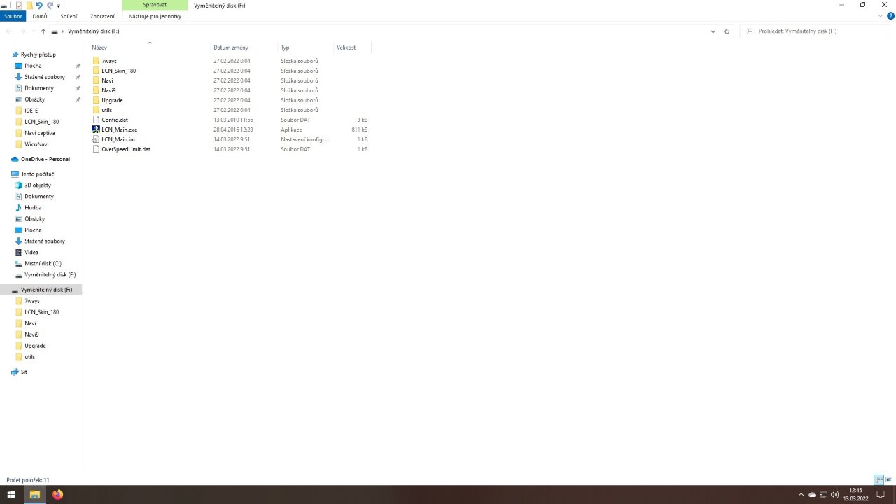

Rozbalit na SD kartu (já použil 8GB formátovanou na exFAT)

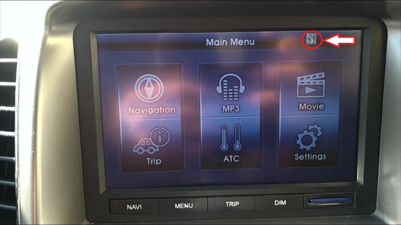

Zapnout klíček v zapalování do polohy ACC, počkat až naběhne Navigace, pak vložit SD-kartu a rádio pomocí tlačítek MENU a TRIP resetovat.
Po naběhnutí kliknout na ikonu co je zvýrazněná na obrázku:
Po té vyskočí nabídka k instalaci, tam vybrat 7WAY a počkat cca 5 minut než proběhne instalace....( viz. video)

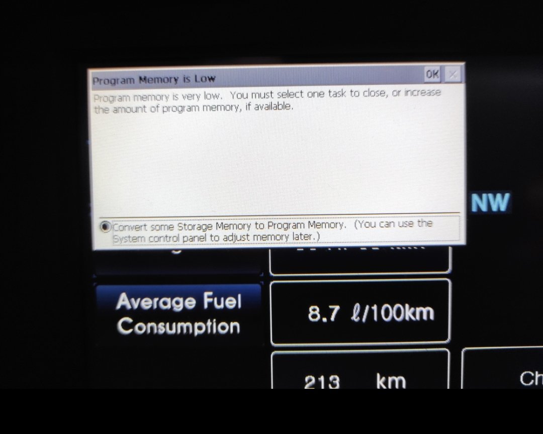

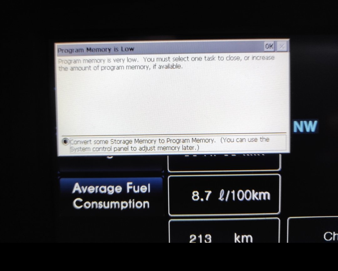

Zdravím Captivaci zamrzá mi hlavní displej a píše (viz foto)
Nevíte někdo co s tím ? Předem děkuji :roll:
