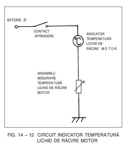

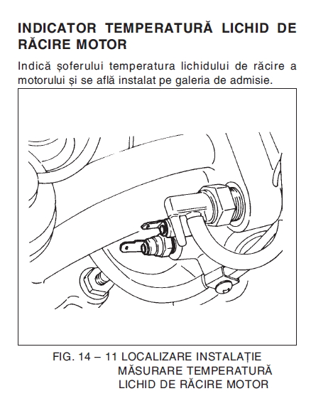

Taktic94- V talianskom "návode" som našiel tieto obrázky .

obrovská vďaka :) idem to dať preložiť ujovi googlemu a potom budem hádam múdrejší :lol:

nie je to taliansky ale ževraj rumunsky a toto je preklad googlu:
vodič indikuje teplotu chladiacej kvapaliny motora a je inštalovaný na sacom potrubí
miesto inštalácie meranie teploty chladiacej kvapaliny motora
takže by to malo byť na sacom potrubí to mi je viac než jasné ale kde :?: žeby niekde zo spodu? korejci majú zálubu dávať všade prístup jak na sto bohov... :cry:
