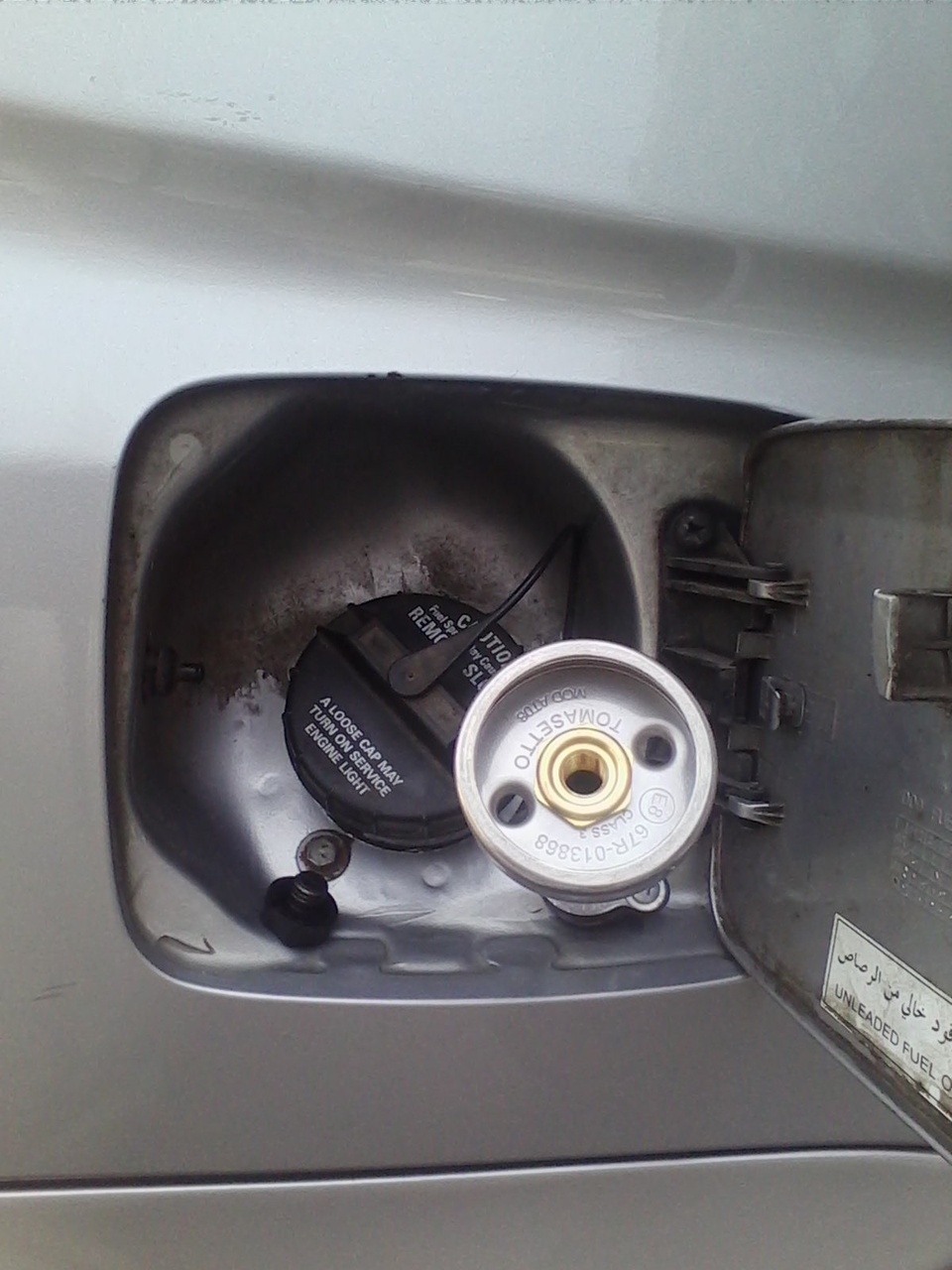

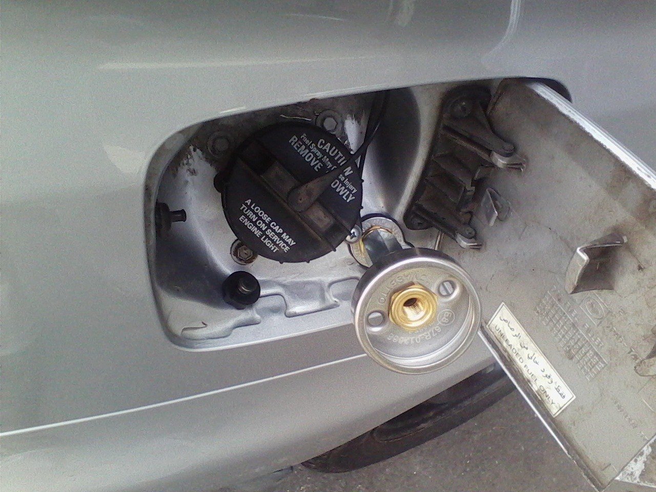

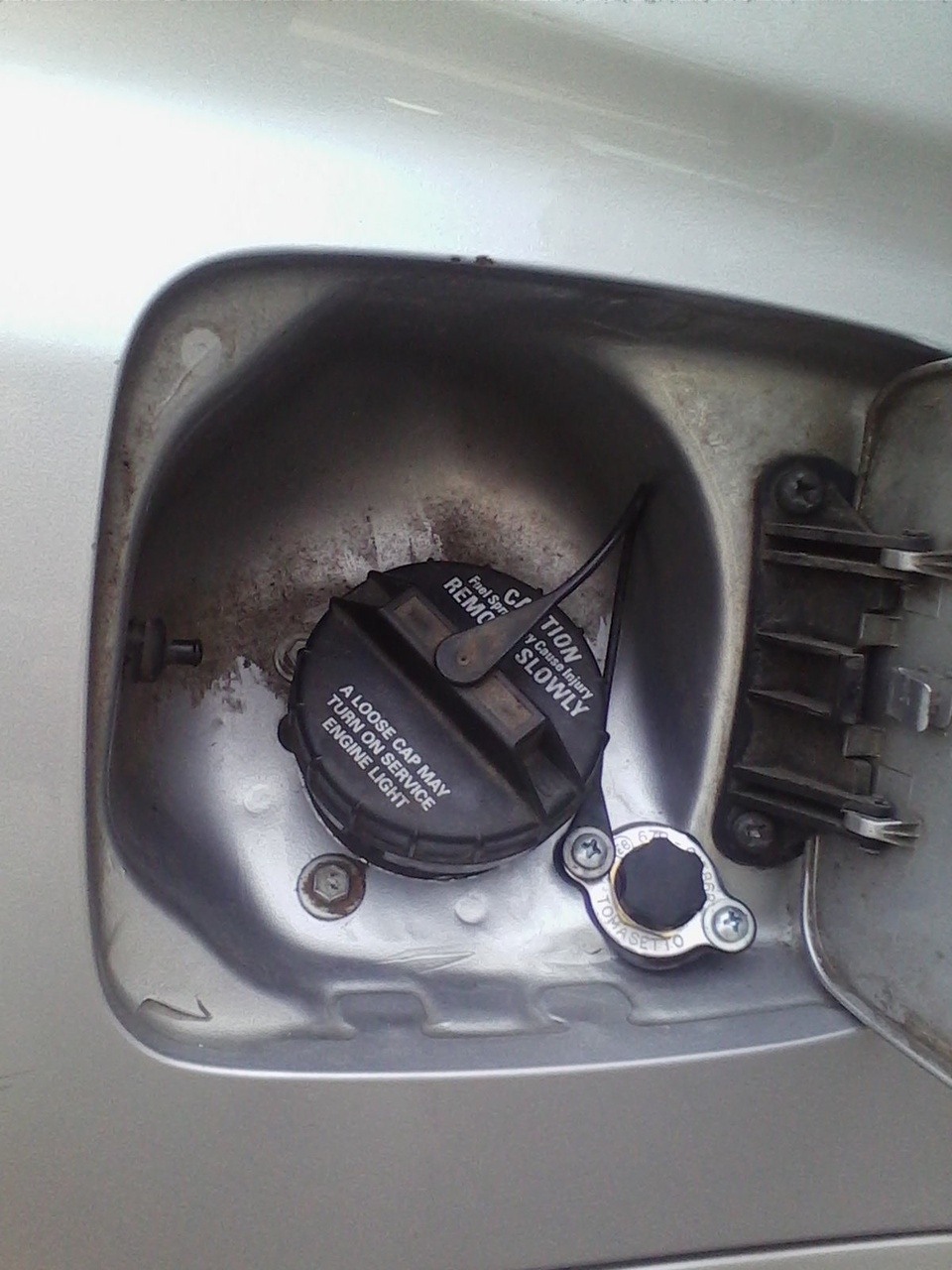

Na Tacumu to ide spraviť.Plnenie mám pri benzinovom veku.Akurát keď tankujem LPG musím odšrubovať zátku benzínu aby tam vošla redukcia na LPG. Mám to tak už 4 roky a nič tam nekoroduje. Trubka je ťahana okolo benzínových pod tym krytom v blatníku.

Já to tam mám pořád, ale není to funkční.Když jsem dával redukci tak jsem nemusel vyndávat víčko z benzinové nádrže. Po výměně nádrže mě přívod udělali do nárazníku. Vůbec mě o tom neinformovali,ale už jsem to pak neřešil. A navíc nová nádrž měla netěsnost a unikal z ní plyn. Takže mě dávali novou. To se stalo před dvěma roky a od té doby s LPG nemám žádný problém :D

Děkuju moc Rudlovi a Sekymu za poslané fotky, ušetřilo mi to spoustu času když jsem mohl firmě rovnou tvrdit že to jít musí.
V Neptun Harfa se jim to stejně moc nelíbilo, prý není dobré aby byla zaroveň otevřená zátka benzínu, že by tam mohly klesat a hromadit se v nádrži výpary LPG co po tankování odfouknou. Nakonec řekli že to udělají, nechci křivdit, ale mám pocit že se jim do toho stejně moc nechtělo.
Mezitím jsem ještě našel firmu s krycím jménem Magic Acustic (ale přestavby dělají, http://www.lpgcng.cz), jednak jsem je měl víc při ruce a navíc tam se k tomu postavili stylem, že je tam málo místa, no nevadí, to je výzva, něco vymyslíme :D Rovnou taky zavrhli aby se musela otevírat i benzínová zátka (že by to byl vopruz) a vymysleli to tak, že plnění je vpravo dole od víčka (narozdíl od kolegů co to maj vlevo dole) a je pootočený tak, že se tam redukce krásně vejde i při našroubované benzínové zátce. Redukci mi dali prodlouženou, prý to bude pohodlnější a že to má větší páku nevadí, když je hrdlo uchycené v plechu.

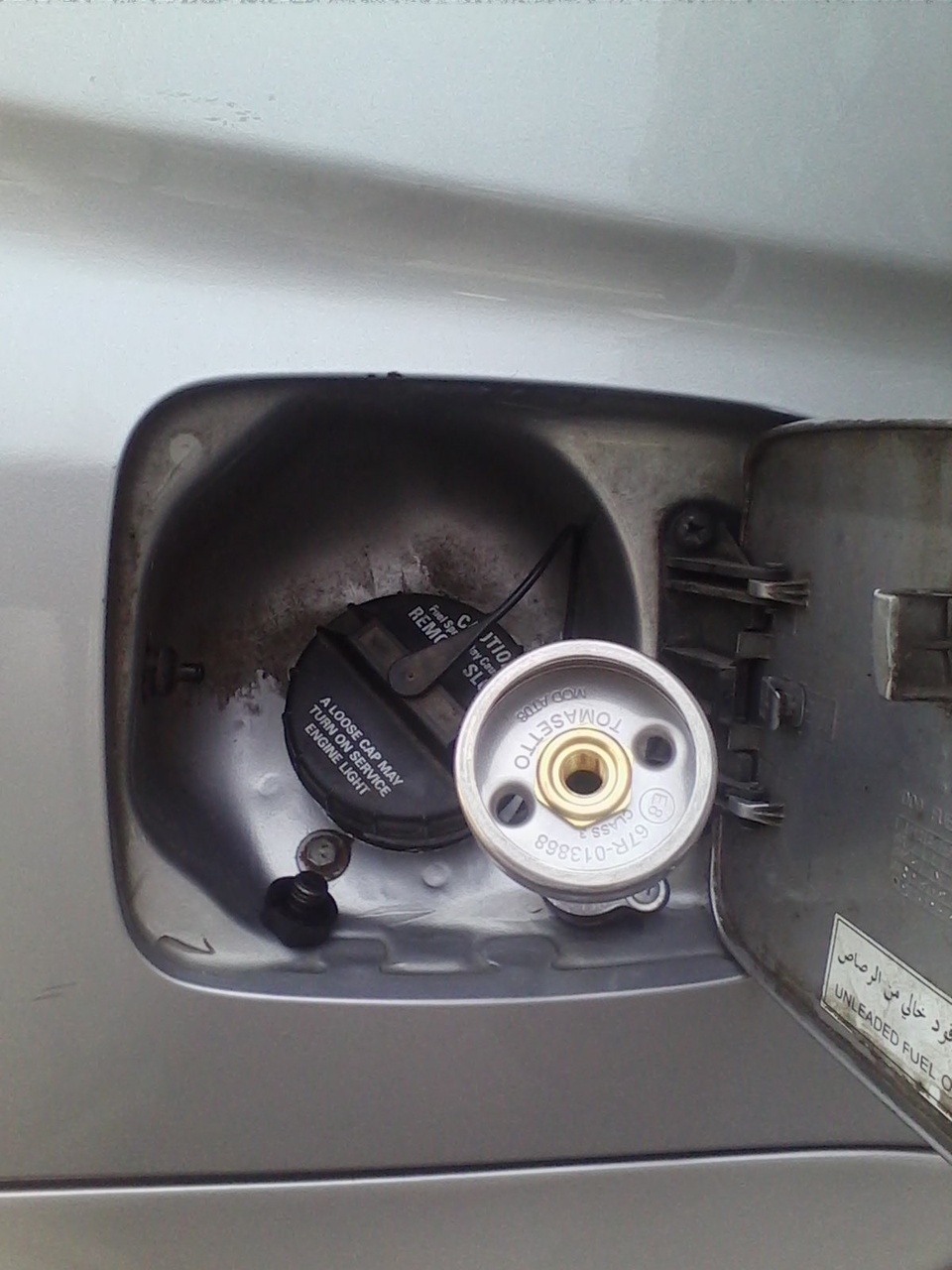

A takhle to vypadá

Super :!: -i
