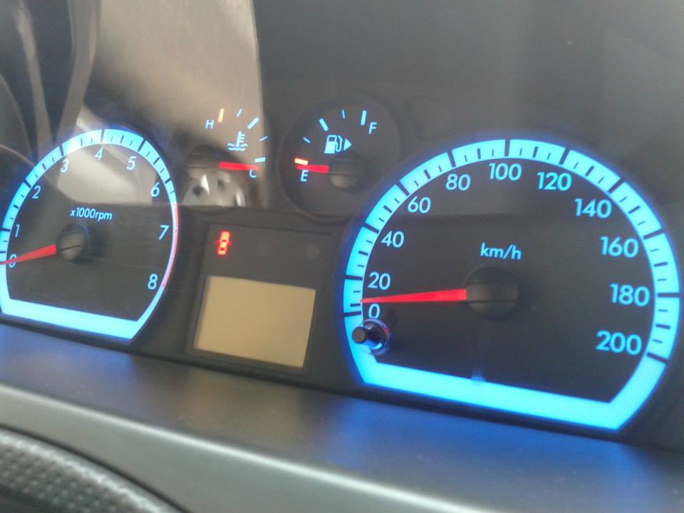

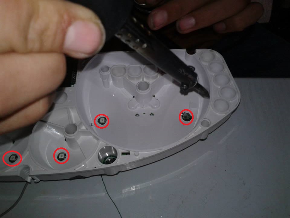

Založím nové téma na výměnu smd led v přístrojové desce kdyby se někdo ještě třeba odhodlal udělat si změnu :D :D
Rozebrání přístrojovky už tu je,takže foto není potřeba
Odpájí se původní smd (v červeném kolečku) a napájí se nové (pozor na polaritu,když se pořádně zadíváte na smdčko tak na jedné straně je snížený růžek a ten patří k šipce na základní desce -i

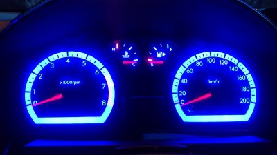

Tak ta světle modrá co má Ruda svítí decentně nežli to co máš ty :PP: Jak by asi svítili červené :lol:

To by bylo super!!! No to jsem si všiml, že asi pinzetou..ale na tu vyblutou zelenou se nedá v noci koukat...přemýšlím o oranžové barvě... :)
Re: výměna SMD led v přístrojové desce
Napsal: stř lis 18, 2015 23:47
od Rudolf Š.
no jo, ta zelená nic moc :D měl jsem celej interiér modře osvětlenej -i :D oranžová by taky nemusela být špatná -i -i
