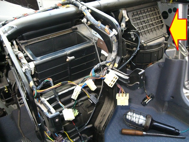

Ahojte, ako mam vymenit pelovy filter na daewoo matiz r.v.2000?Ma to klimu ale fakt neviem kde sa ten filter nachadza.Vdaka

pravdepodobne za priehradkou pred spolujazdcom , pod palubkou :PP: :PP:

Alebo ho tam vobec nemas.
Ani Espero, Nexia (a tam bolo miesto) ho nemali, aj ked mali klimu.

Aj mne sa to nezda ze tam nejaky filter je , lebo pod priehradkou som to rozobral vsetko a nic.
Ale nechapem preco potom predavaju tie filtre.Inac stoji jeden kus skoro 17eu co je dost.

Filtry co prodávaj jsou až na Sparka.Tam se při výměně musí demontovat schránka spolujezdce.
Mates žádnej pylák nemá.

Peľový filter naše staré M100-vky nemajú :) , pozri čo tam je - len manuálna priehradka a ventilátor v plastovom obale.

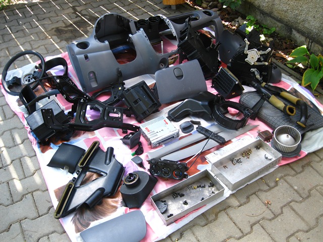

Vymenil som napln klimatizacnej jednotky. Matizek chladi ako divy ale je tu jedna vec ze ked vypnem klimu a necham len ofukovanie, tak to v kabine strasne smrdi .
Ten smrad mi pripomina skazeny syr.
Skusal som aj ten spray na klimu ale hovno to pomohlo.
Nakolko Matiz 2000 nema filter , da sa ten pach nejako eliminovat??
Vdaka
Re: matiz-pelovy filter
áno dezinfikovat klímu. jediné riešenie.

Vydenzifikovat, ale ako? Sprayom??alebo rozobrat vsetko??
existuje špeciálny sprej na dezinfikaciu ktorý vysuši všetok plieseň čo je tam usadeny.

danny29 píše:Vymenil som napln klimatizacnej jednotky. Matizek chladi ako divy ale je tu jedna vec ze ked vypnem klimu a necham len ofukovanie, tak to v kabine strasne smrdi .
Vdaka
Brate rozobrať nakompletku a všetko vykúpať a vydezinfikovať... Prach a nečistoty sú po rokoch všade a musel by to byť asi čarovný sprej aby sa všade dostal. :D
