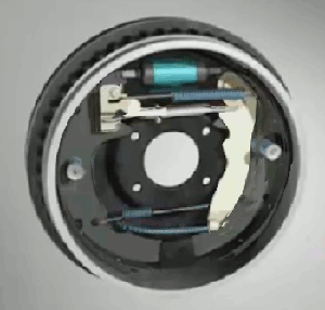

Roztahovat by se měli obě, i při použití ručky.
Snad to bude s tý animace patrný. Dělal jsem to na rychlo, tak se omlouvám za kvalitu. :D
Re: zadne brzdy problem
Napsal: úte dub 07, 2015 21:49
od Hobol
Slídil to má perfekt. páka která to ovládá je jednozvratná (pokud si ze základní školy pamatuji) a proto je na tu přední paknu trochu větší síla tak naprázdno chodí jen ta přední. až se opře o buben tak se změní na dvouzvratnou a půjde i ta druhá.
