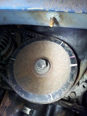

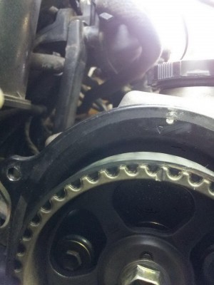

chcel osm skontrolovat ci neije posunuty rozvod ale na rozvode som dal rysky o rysky ale nevedel som najst druhe podla ktorych to porovnat.

Rozvody: dole na řemenici je ryska a na deklu rozvodů stupnice.Ryska se musí krýt s nulou na deklu.
nahoře se musí ryska na vačkovým kole krýt s ryskou na plechovým deklu co je mezi
rozvodama a hlavou

Kolo sundávat nemusíš a spodní dekl rozvodů taky ne.Budeš koukat na rysku co je na řemenici a na stupnici která je právě na tom spodním deklu.Je tam blbě vidět,ale zrcátko pomůže
A pokud to nebude sedět,tak pootočit vačkovým kolem Ti nijak nepomůže.Rozvody se musí znovu nastavit-to znamená je zozebrat.

jasnee dakujem za vysvetlenie a teraz este poprosim radu odbornika mam to spravne?
davam dve fotografie ako to mam nastavene .

Jsi šikula kolegáčku " ejne " moc chválím
neboj se toho ... i chybama sa človek učí

Ty značky na vačkovým kole jsou dvě,přesně proti sobě.Pokud by si chtěl motor nastavit do základního nastavení musel bys otočit spodkem ještě jednou o 360 stupňů.Ale i takhle podle foto je to OK.Možná pro úplnou jistotu bych shodil i ten dolní dekl aby bylo vidět rozvodový kolečko jestli značka na něm sedí se značkou na olejovým čerpadle.Ještě mě napadá jestli se náhodou nestřihnul klínek na klice,ale u tohodle motůrku sem o tom ještě neslyšel.Pokud tvrdíš,že motor běží normálně a nijak "nekulhá" ale klepe,tak bude spíš nekdě vůle.Možná podle frekvence klepání by šlo zjistit jestli je to na klice nebo na vačce...
