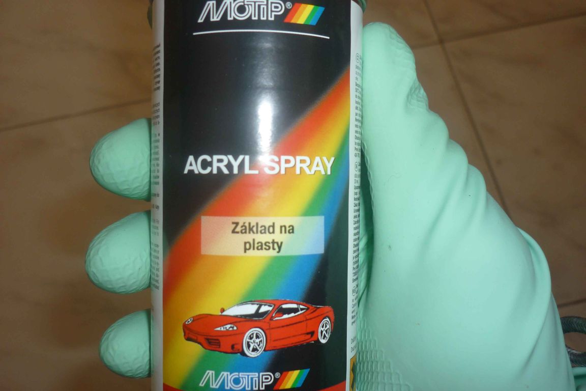

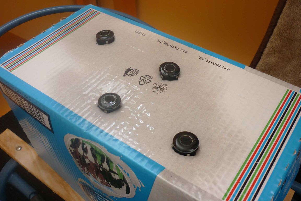

Na nete som našiel nejaký návod,podľa ktorého som postupoval a keby sa niekto pustil do takejto práce,tak mu to snáď pomôže. Robil som to prvý krát v živote ;)

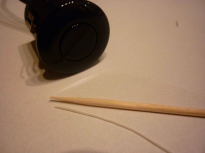

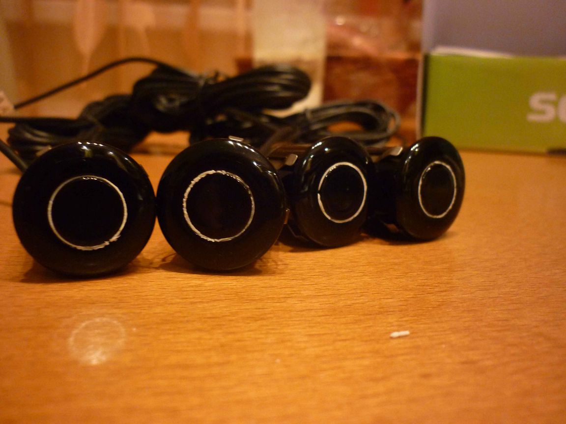

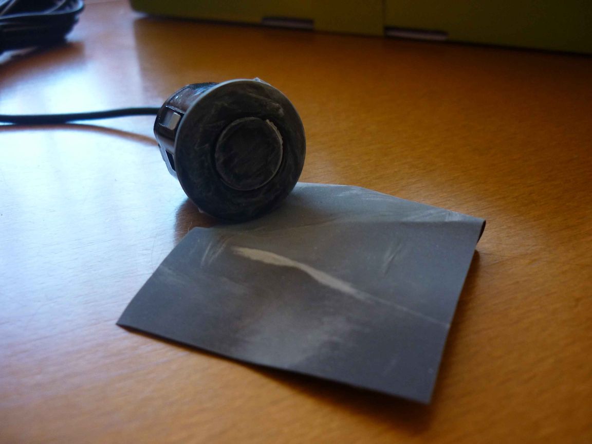

1: Kúpil som si "šmirgel papier" č.1500 a obrúsil senzory

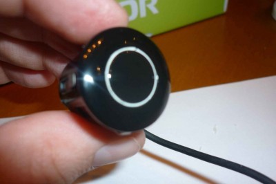

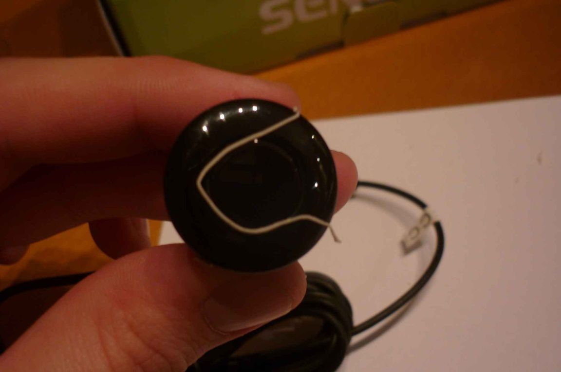

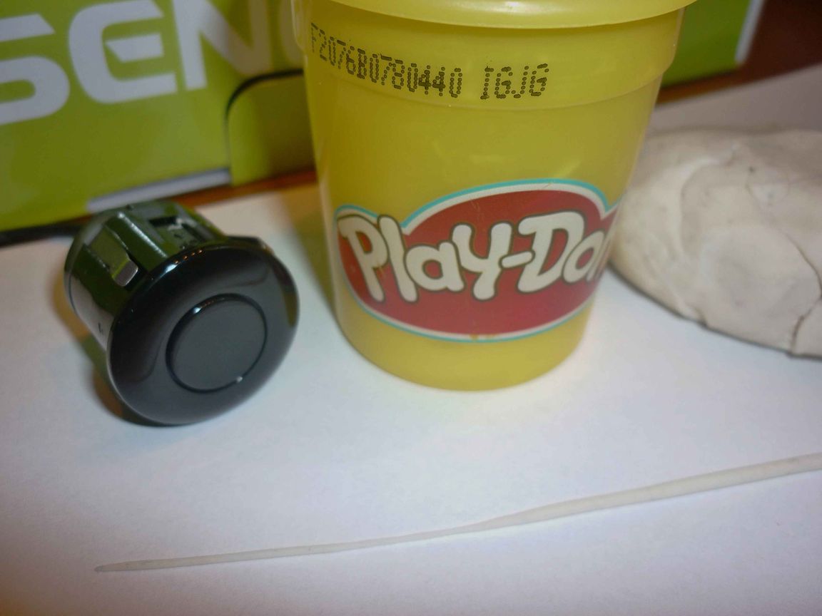

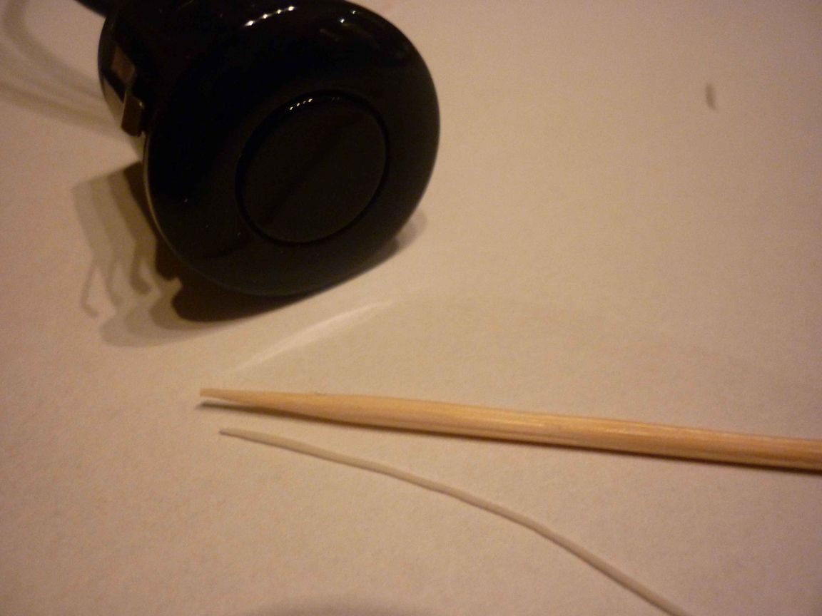

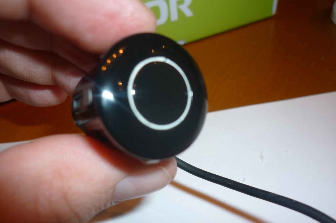

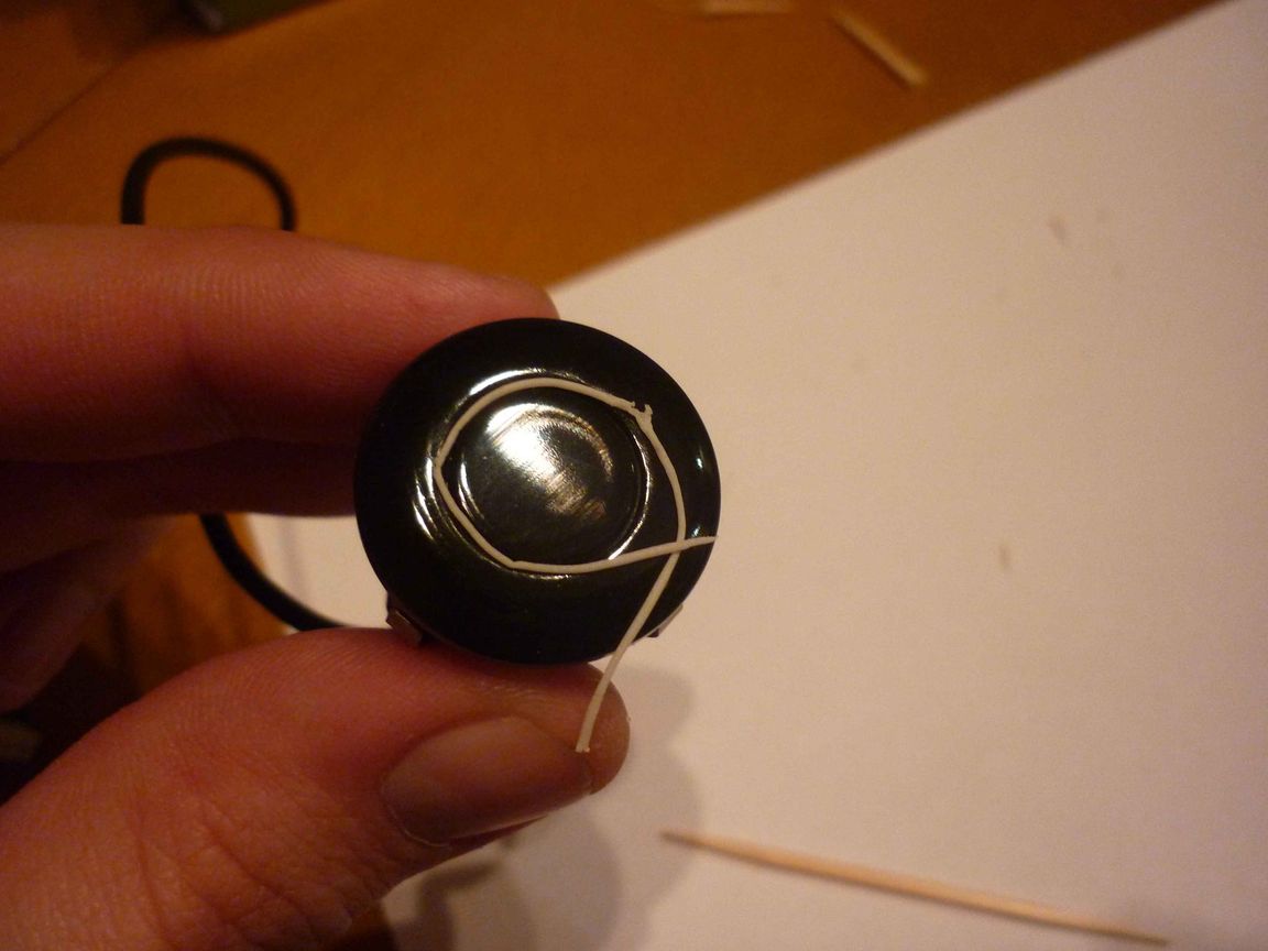

2: Je to lacná sada a nie sú k nej tesnenia,ktoré by ochránili tie obvodové špáry pred farbou,aj keď som čítal aj to,že niekto to striekal aj bez ochrany. Pre istotu som to chcel ochrániť,ale nikde som nezohnal také tenké tesnenie....
Inšpiroval ma syn,ktorý sa hral s plastelínou :mrgreen:
Mozog si na detstvo po chvíli spomenul a vyšúlal som 1mm dlhého hada,ktorým som vetesnil špáru,aby sa tam nedostala farba. Doporučujem,len pre naozaj pokojné a trpezlivé povahy :((

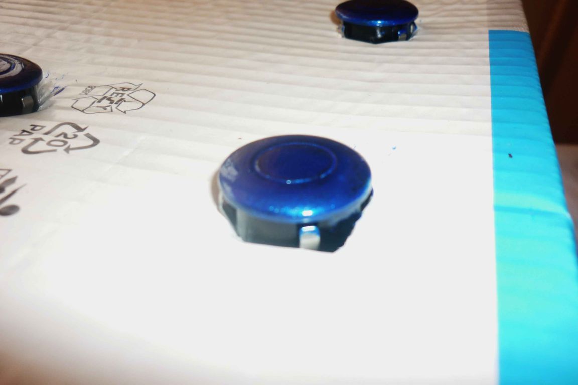

3: Na rad prišla základná-bezfarebná-farba na plasty,ale pred tým nezabudnite odmastiť!
4: Potom-originál autofarba /dop.max.2 nátery/
5: Autolak
6: Montáž...z tej foto nemám,lebo som to zveril do rúk autorizovaného servisu,ktorý to za 30 až 50.-EUR namontuje. V maďarsku...SK Chevy si pýta 80-150.-EUR ;)
Fotky potom pridám.
Senzory som otestoval "na sucho" cez 12V baterku...všetko funguje a počuť to aj pri zapnutom rádiu /bzučiak je v kufri/. V kabíne si to neviem predstaviť,lebo aj tak som ho musel prelepiť,aby pípal tichšie :lol:
Možno sa to dá celé aj inak,ale ja som to robil prvý krát,len ja a google ;)
