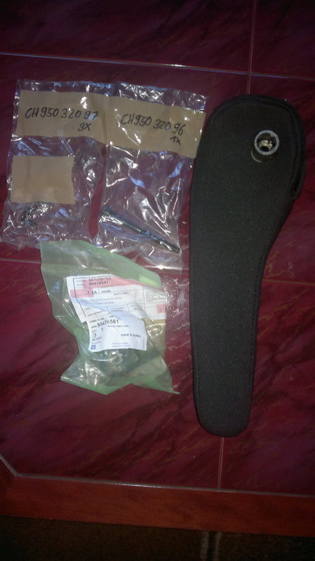

Čaute,
toto som našiel počas "brouzdání" po nemeckom Orlando-Forum -e:
95476561 držiak
95476533 opierka ( pravá )
95032096 skrutka
95032097 skrutka ( tri kusy! )
...sú to katalógové čísla dielov...akurát vraj treba pri objednávke upresniť, či ide o textilný alebo kožený poťah...
foto: http://www.orlando-forum.de/board5-alle ... #post33687

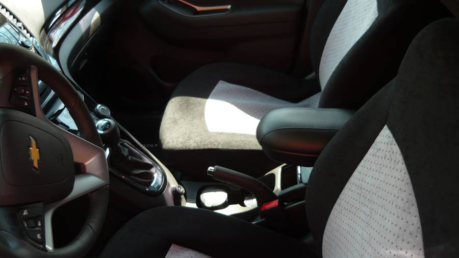

Myslíš takovou opěrku? Ta je u nás vyrobená, funguje úplně stejně to sklápění i posouvání, uvnitř vypolstrovaná, krásně se tam vejdou klíče, mobil, peněženka za 1400,-Kč.

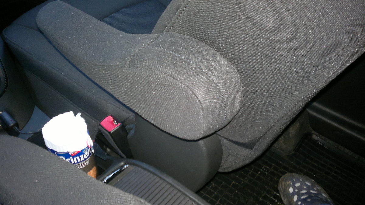

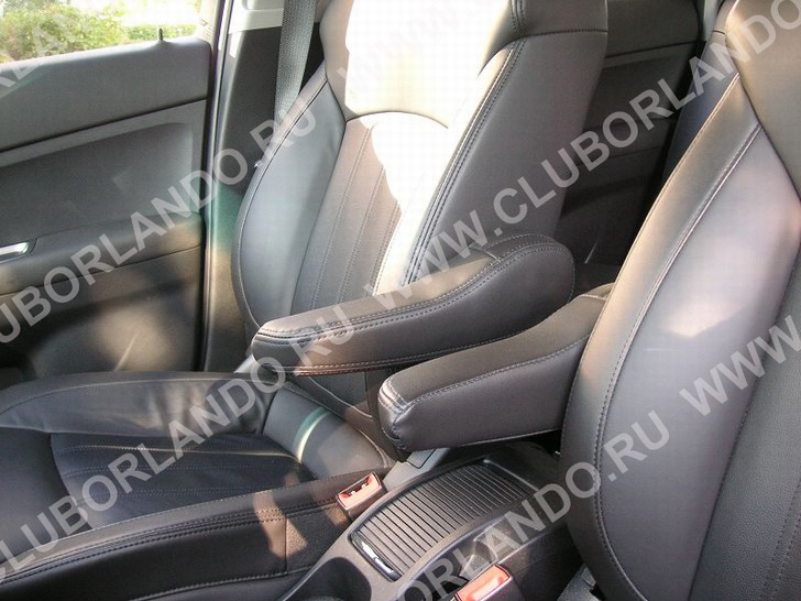

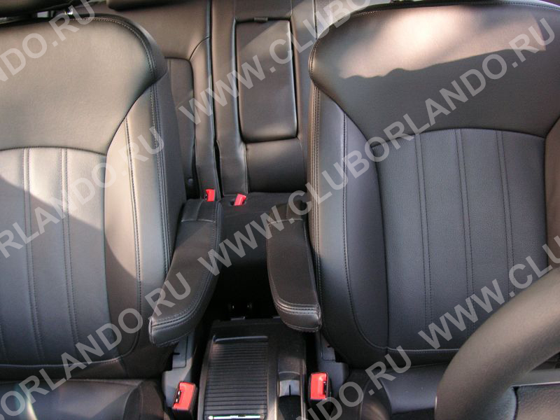

Nie, myslím origo, ale táto je určená vlastne pre autá s volantom vpravo. Vtedy je vodičovou sedačkou pravá a opierka je z jej ľavej strany. Táto sa dá namontovať na operadlo spolujazdca. Na tom nemeckom fóre sú aj fotky

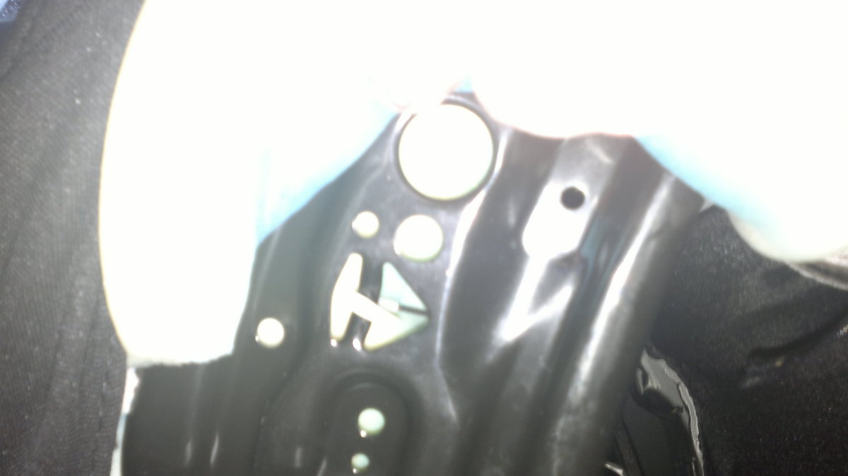

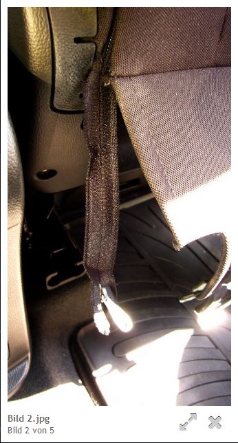

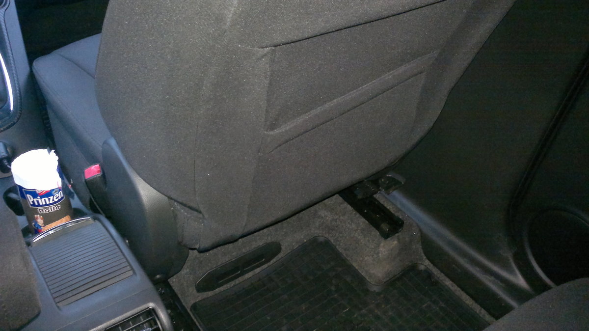

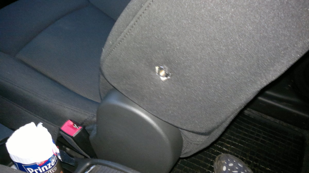

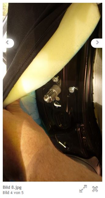

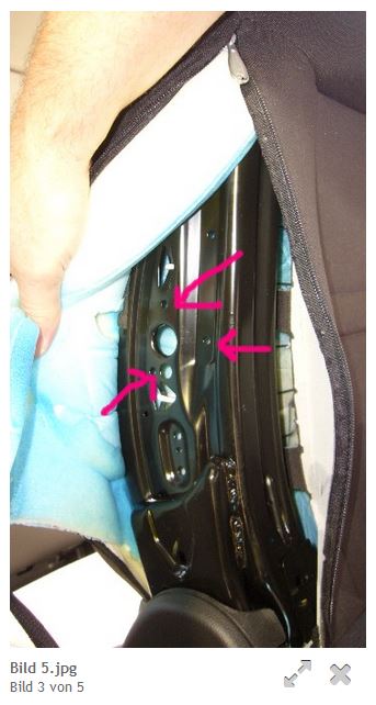

Napísal som to fakt nejasne. Ich spôsob znamená, že sú tam opierky dve. Vodič má svoju origo a spolujazdec tiež origo ale zrkadlovo otočenú. Predstav si, že si vodič vpravo a máš pôvodnú opierku po svojej ľavej strane. Tak to teraz majú. Ty máš jednu veľkú spoločnú, oni dve a každá sa dá nastaviť inak nezávisle na druhej
Tu je to aj s montážou:
http://www.orlando-forum.de/board5-alle ... ahrersitz/

Ano, už rozumím.
