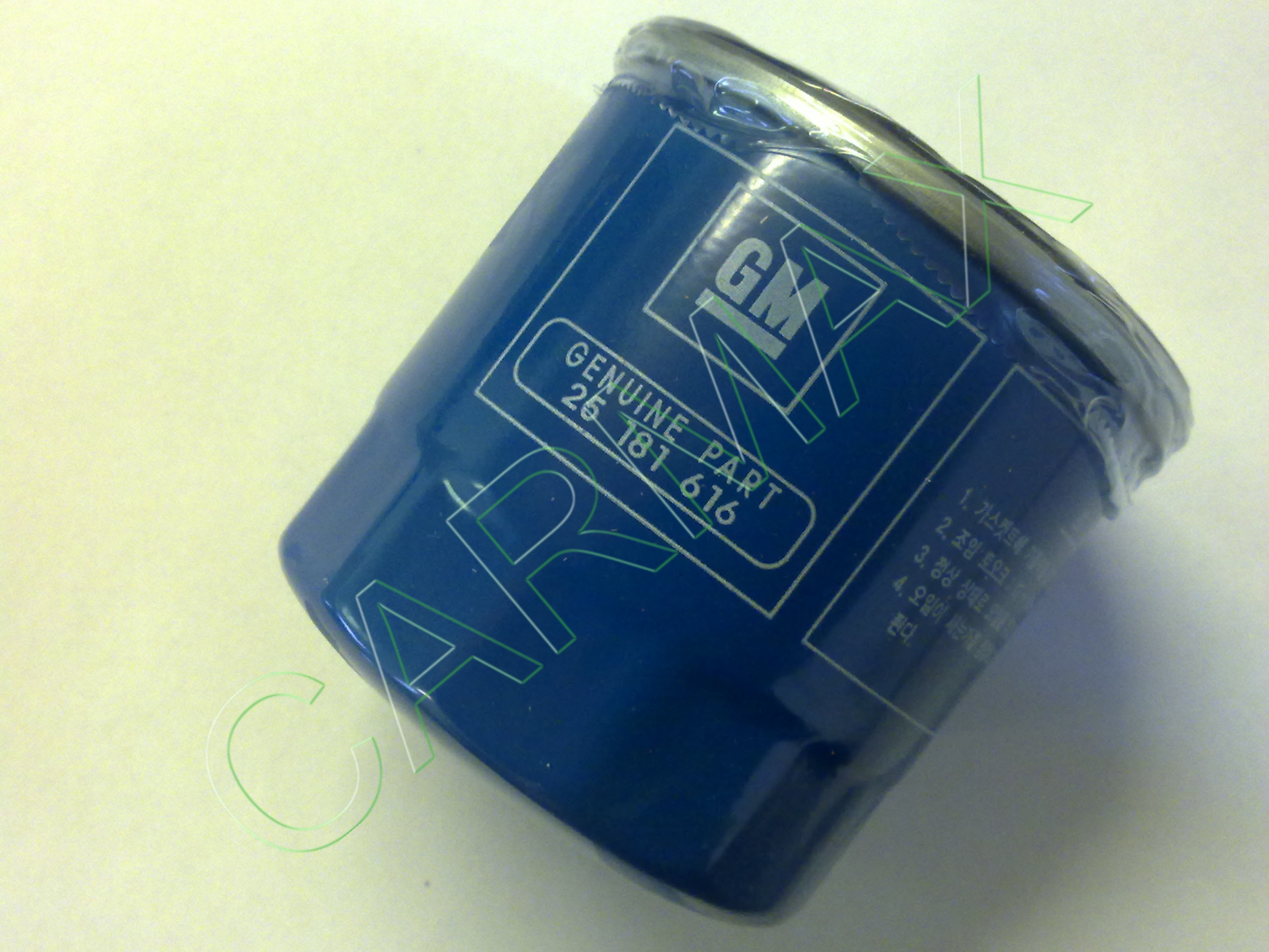

Re: Výměna oleje v motoru
motor 1,2 16V má olejový filter ako je na obrázku.
cena v carmaxe je:originál aj lacnejšiu verziu
