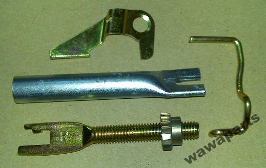

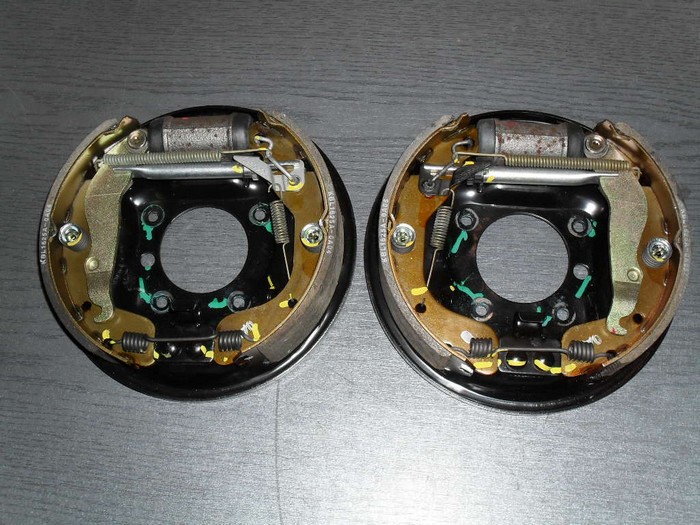

Nevyzeralo nieco z toho bordelu takto?
Teda ked si odmyslis pozinkovanie a predstavis si hrdzu.
Ak tam skutocne nedali samostavy tak to sice kvapalinovou brzdou brzdit asi moze, ale vela by som za take brzdenie nedal.
Ako vidis na obrazku, tak samostavy (to strieborne pod brzdovym prasiatkom) drzia pakne od seba tak aby sa este nedotykali bubnov ale aby piestiky v brzdovom prasiatku nemuseli prekonavat dlhu drahu nez opru pakne o bubon. Ak ich tam nedali tak to proste brzdit normalne nemoze, teoreticky mozno, ale rucna v ziadnom pripade, ta sa nema o co opriet.
Obrazky su z allegra. Tam sa daju lacno kupit komplet brzdy, za co u nas kupis v dieloch len jednu stranu, mozno ani to.
