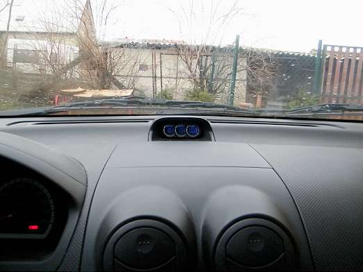

Začínám pomalu s úpravami, tak ať to mám hezky v jednom vlákně. :D

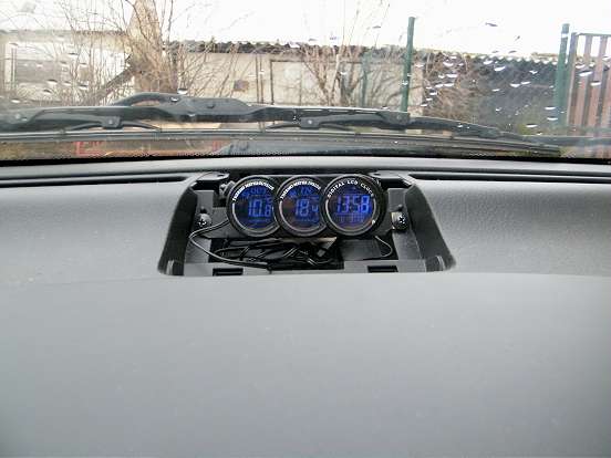

Takže další drobná úprava. :D
Nevěděl jsem kam nacpat teploměr, tak jsem to vyřešil takhle.

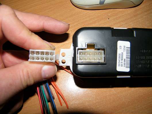

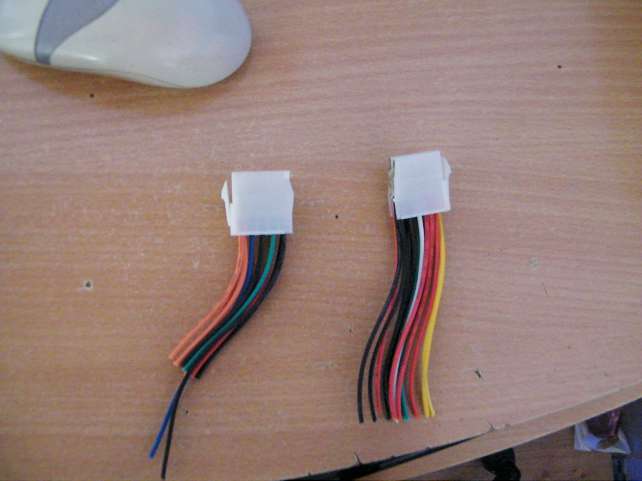

Jako konektor jsem použil 1/2 ATX 20pin napajecího konektoru ze starýho zdroje do PC: (abych nemusel poškodit ten v Aveu)

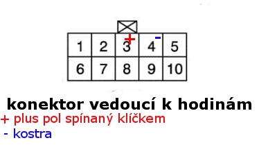

Zapojení do stávajícího konektoru.
Venku prší, takže venkovní čidlo jsem neprotahoval, zatím je jen pod palubkou...
Až mi přijde z Číny žlutá folie, tak před to přijde ještě potažené plexi aby to svítilo zeleně. ;)

Ještě bacha, kdyby to chtěl někdo taky. Na napájení osvětlení je potřeba použít rezistor 680 ohmu, který je v původním konektoru teploměru.
