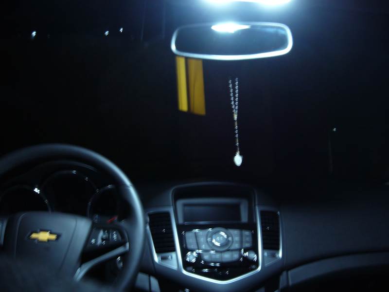

od klm121
Ja som to akurát dnes menil, stačí to len vypáčiť, napríklad nožom.
Menil som to za takéto ledky, svietia super: http://cgi.ebay.com/ws/eBayISAPI.dll?Vi ... 0967494275 -i

klm121
Tak som ich kúpil aj ja. Uvidíme čo to bude zač. :PP:

A co namontovat naspod u spolujezdce i řidiče dolo nějak pod pedály nějaké modré osvětlení nějakou led diodou nebo tak něco,nemá někdo??
Něco takového..
