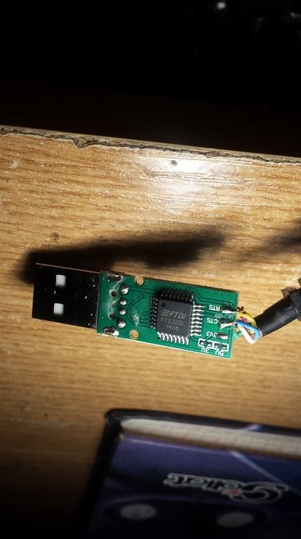

Dalej polske fora tam ukazuju velmi jednoduchi USB kablik.
a potom ho otvorili a take podobne nieco som videl aj v jednom americkom videu.
https://youtu.be/UurElWQuue0
Na Ali sa take nieco predava za 1e. Podobne ale mozno keby vyhladavam presne podla cisiel na cipe tak by som nasiel aj to. Podla mna je to to iste co mali poliaci.

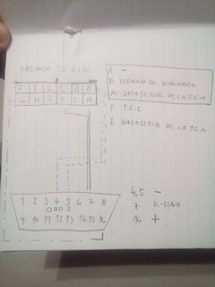

Prepipaval som ten cinsky adapter ako je poprepajany.
A kostra - minus ide na 4ku a 5ku je dobre
B podla drbleho rumunskeho navodu ma byt TERMINALUL DE DIAGNOSTICARE to nevedie nikam
M podla drbleho rumunskeho navodu ma byt DATE SERIALE na K-Line OBD2
K podla manualu neobsadene na K-Line OBD2
G podla manualu neobsadene ide na 16 +12V
Takze :lol: Nepozeral som ako su skutocne obsadene piny v aute v konektore ALDL ale ak sa drzim schemi tak ked zapojim hocijaku diagnostiku do OBD2 adaptera tak tam chyba 12V plus lebo to je spojene s Geckom a Gecko ma byt prazdne.
Dalej A kosta je dobra.
B co ma byt termnal diagnostiky nevedie nikam. a ani neviem co pjem terminal diagnostiky znamena.
M ak berieme ze by bol K-Line tak ten ide aj na spravne cislo 7 lenze ta ide aj K takze ak je v aute na K nejaky pin tak sa to akurat vyskratuje. Ale podla schemi je prazdne takze pohoda.
Vobec netusim co ma byt s cim pospajane. Teraz som vygooglil sdu redukcii na Deplhi autocom a tam je adapter na Daewoo pospajany takto.
Zestaw-7-Kabli-Adaptery-do-Autocom-Delphi-Osobowe-Zlacze-ALDL-EOBD-JOBD-OBD-I-OBD-II-Inne.jpg
4a5 A mam
7 a M mam
15 a B nemam
16 a G mam ale G je podla schemy ajtak prazdne

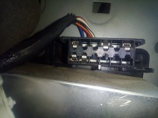

Tak dnes pokracujem a moja zasuvka v aute je samozrejme ina ako v manuali :lol: Asi preto ze to nema automaticku prvodovku.
Pin G je tam obsadeny a je nanom trvale +12V
A je minus -
M ko je 4.5V tak to bude asi K-line
B ma 10V
Takze diagnostiky by mali mat napajanie, teraz uz len vyriesit preco sa nespojili s ECM.
Rusky softver mi ukazuje vsade otazniky.
